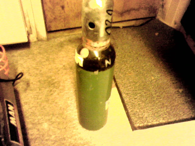

Vi bruger nitrogen for at fjerne den sidste mulighed for fugt, atmotfærisk luft m.m. dette for at være helt sikker.

Også den helt rigtige måde, Samtidig bruger man nitrogen til at lave en trykprøvning af instalationen inden man frigiver eller påfylder kølemiddel.
Det kræver arbejdetstilsynets godkendelse at bruge nitrogen,Nitrogen er kvælstof der bliver leveret i 200 bar trykflasker.78% af det vi mennesker indånder er kvælstof 21% ilt og 1% alle mulige andre gasser
Nitrogen flaske med 200 bar tryk for tryk prøvning. ( trykket bliver selvfølgelig reduceret ned )
