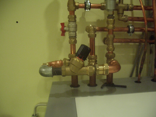

Uaaaaaaa. Det går ikke helt som forventet. Der måtte en bypass ventil på for at sikre konstant flow fra varmepumpen i tilfælde af alle mine gulvvarmekredse lukker på samme tid.Selv om Halvdelen stod åbne gik pumpen på alarm (i stå).
Den nye bypass ventil skal man skrue helt i bund for at der er lige varme på i huset.(en del af skylden kunne også være at pumpen alene kompensere gulvvarmen ud fra udetemperaturen)

Tilbage til bypass ventilen, er det mon normalt at der er sort jern og galvaniseret mellem kobber og messing?

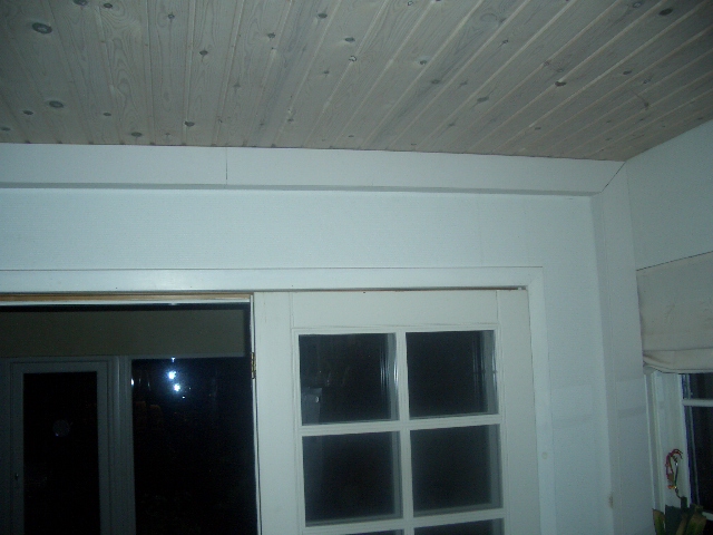

lige et biled af mine rørkasetter eller hvad de nu hedder.

hvor har du fundet de skjulere til rørene henne
fej
Rør skjulerne har jeg købt i Bauhaus, det er kabel bakker der netop kan rumme armacell HT/armaflex 13/18. Bakkerne er delt op i 2 kanaler og er 60 x 110 og 2 meter lange.
