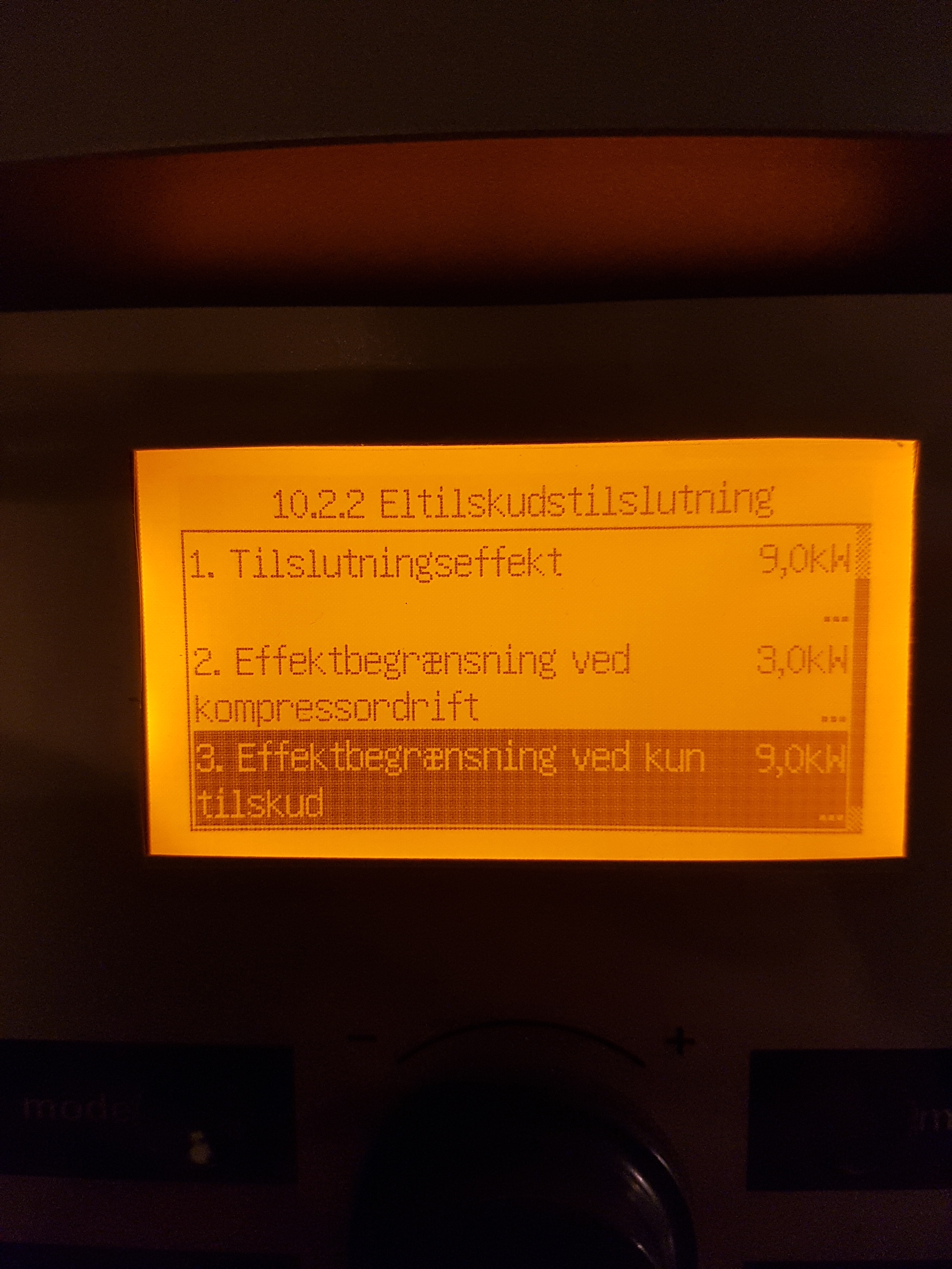

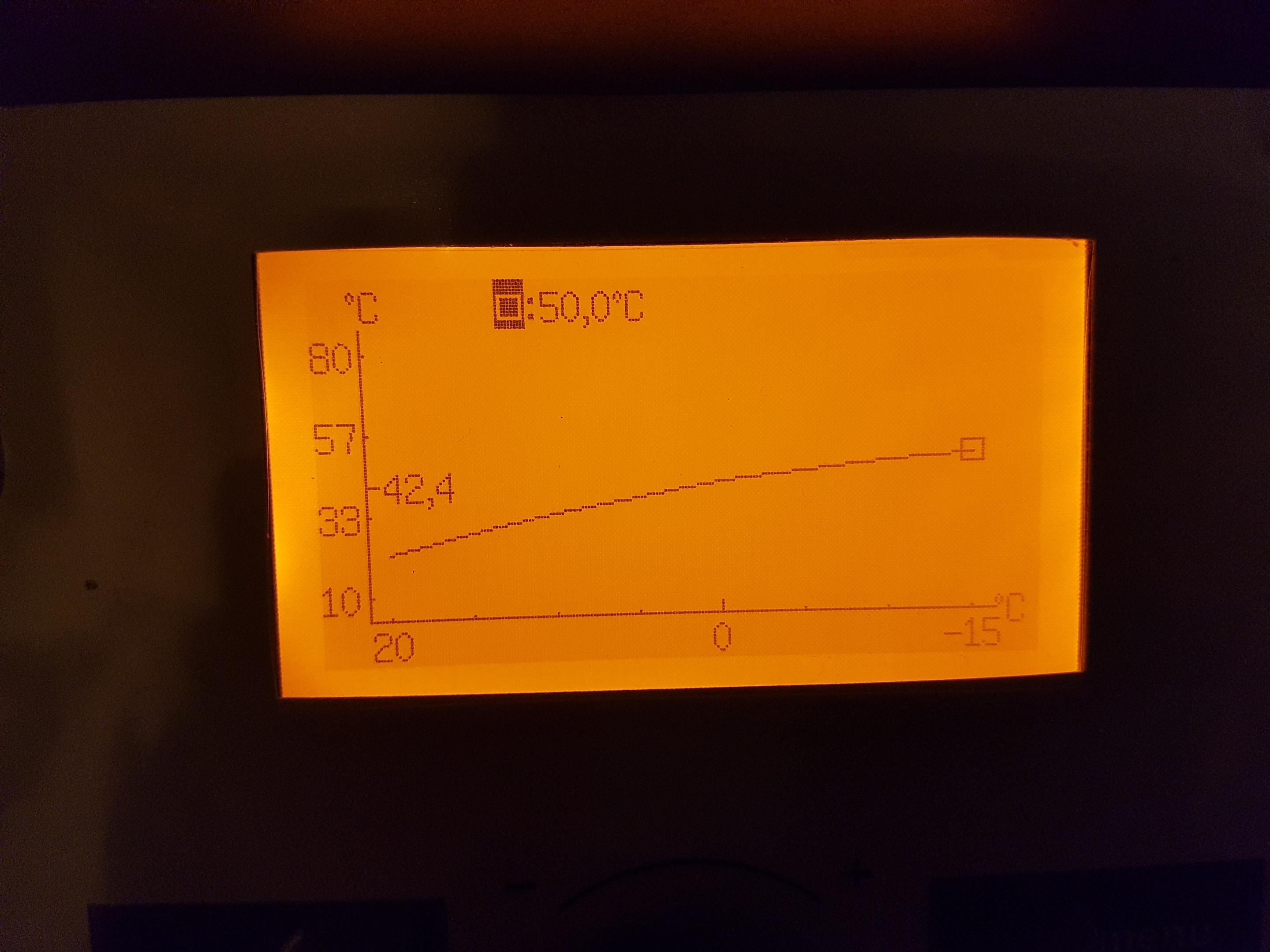

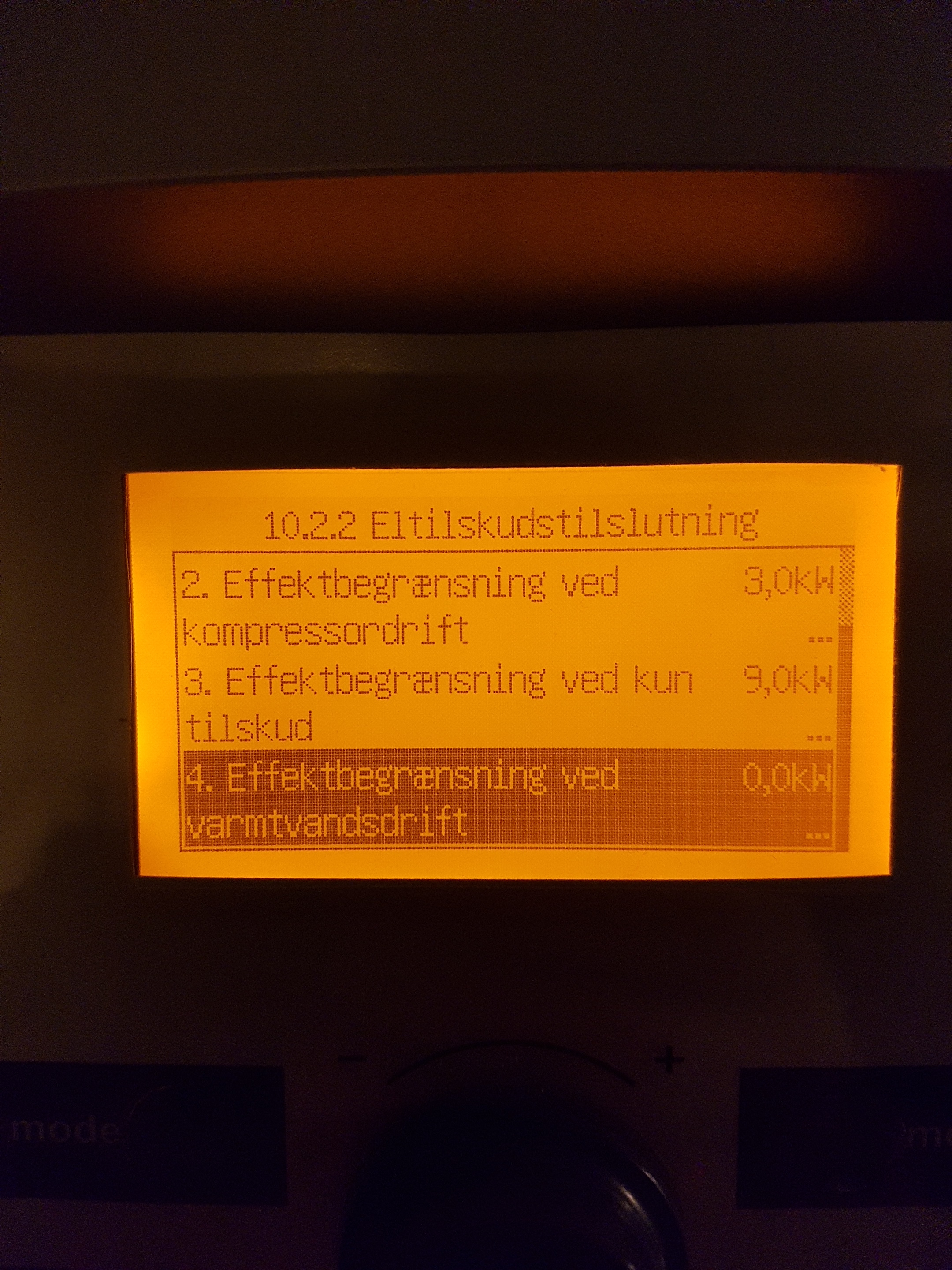

Har skrevet kommentarer ovenfor. De fleste indstillinger var egentlig ok. Det er jo nok varmekurven, som har størst betydning.
Har taget et par billeder af indstillingerne under tilskud bare for lige at være sikker på, at jeg har lavet det rigtigt
