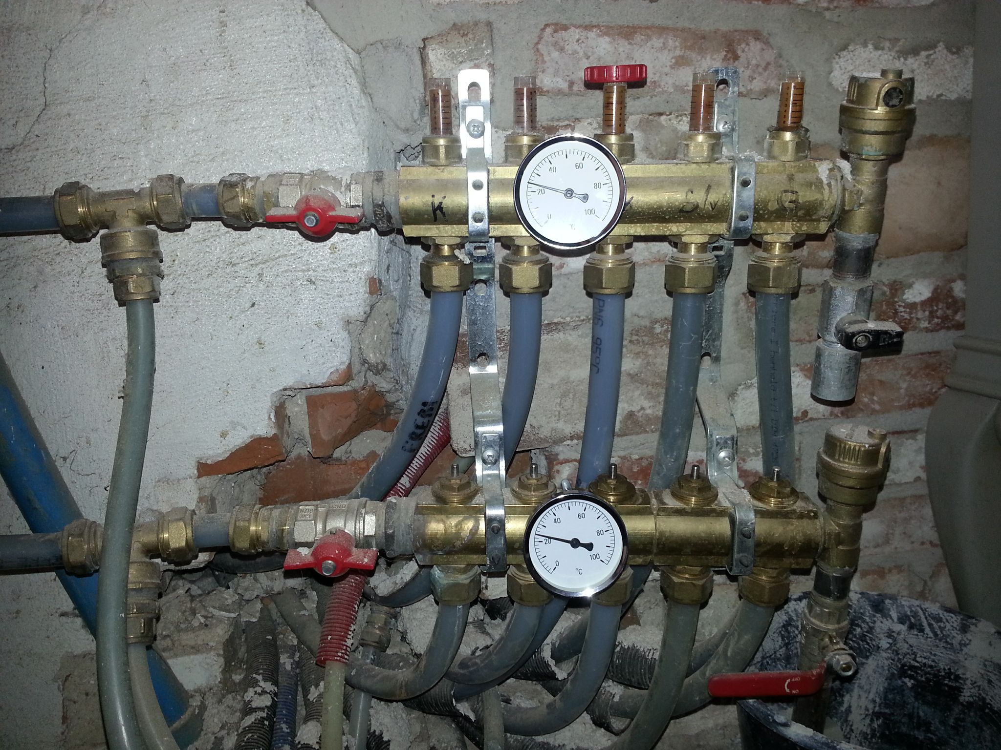

1: er ved fordeler de 2 rør i venstre side er radiator.

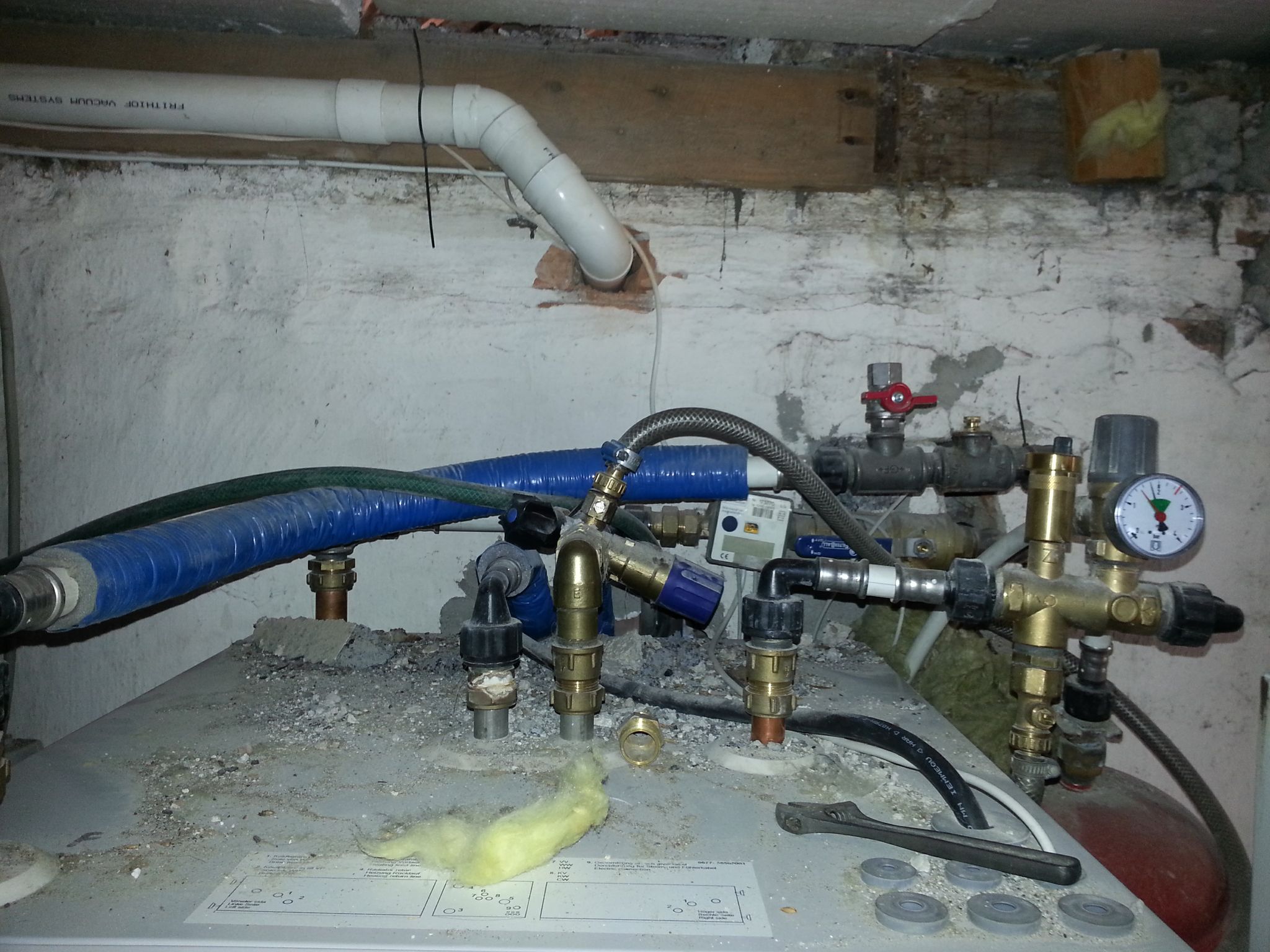

2: tilslutninger over VP.

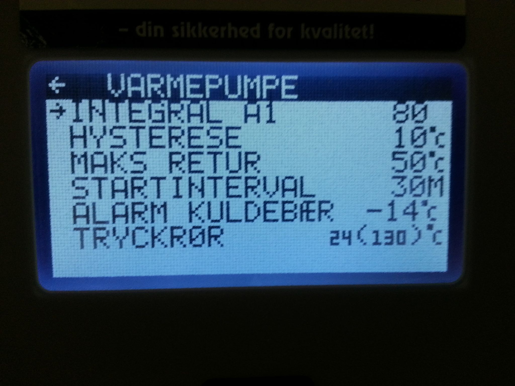

3: instillinger på VP.

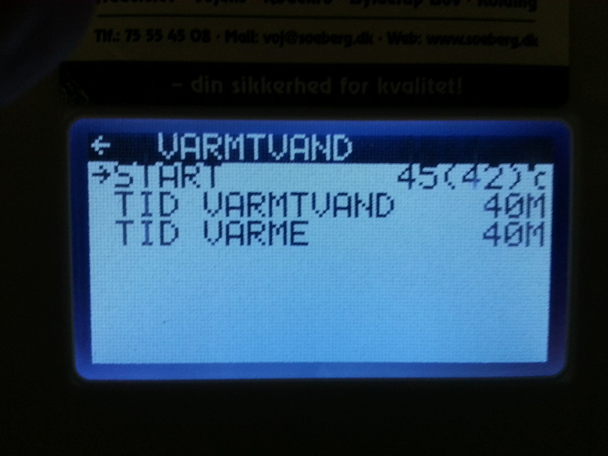

4: instillinger varmtbrugsvand.

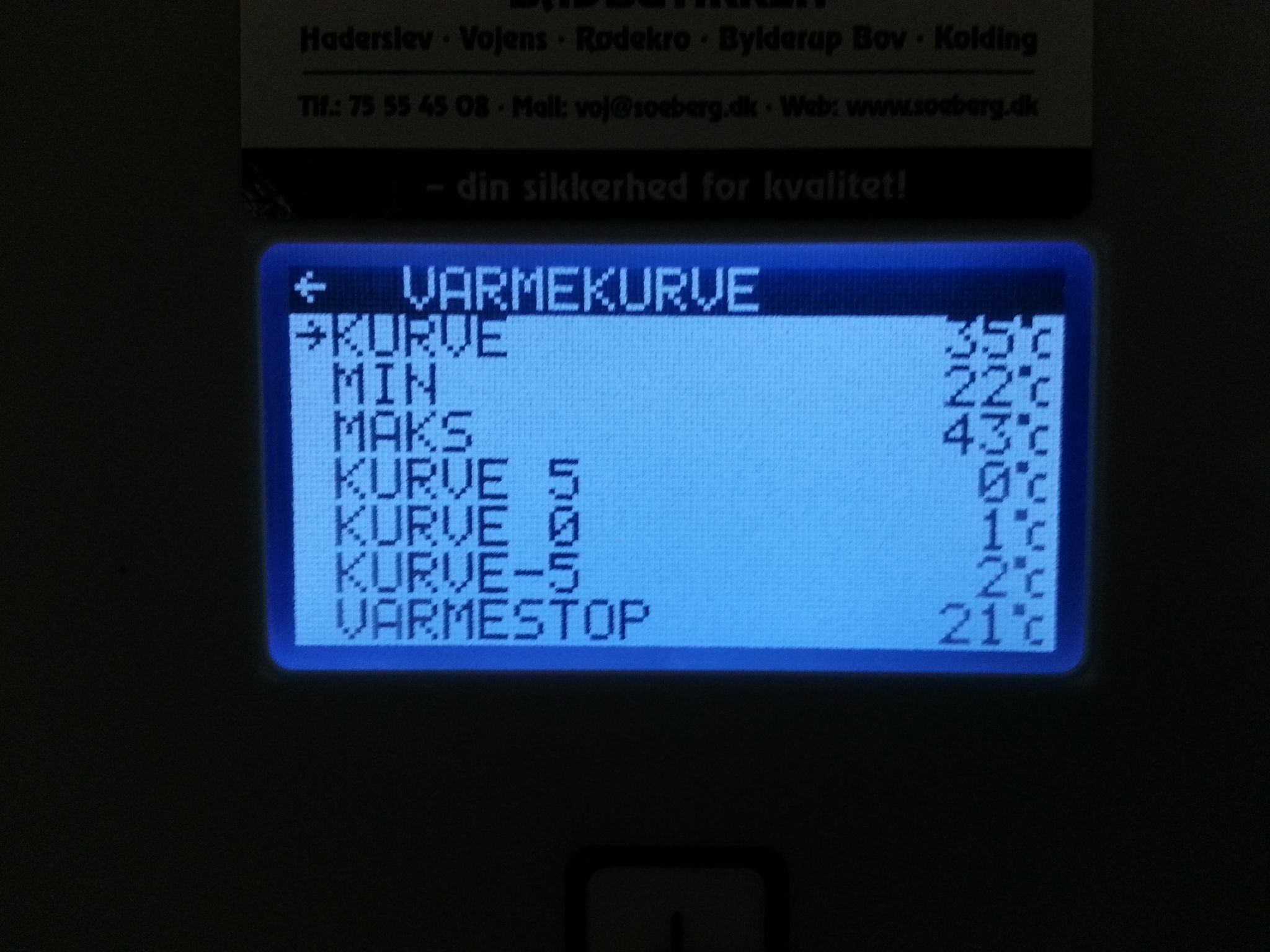

5: varmekurve.
