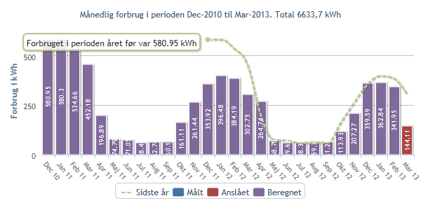

Det lyder til du skal igennem det samme som mange andre, for at få et godt trimmet anlæg.
Linket her er hvad jeg var nået frem til for godt et år siden:
http://heatpump.dk/forum/viewthread.php?thread_id=1740
På varmtvandssiden mener jeg ikke der er mere at gøre, ned og vende hvor det blev for koldt og så lidt op igen.
Det skulle da lige være et ur til at styre hvornår det varme vand må laves.
På centralvarmesiden har jeg siden sat pausetiden ned til 35 minutter og tilpasset varmekurven dertil, det har så giver flere starter.
Cirkulationspumpen er også justeret yderlig ned til mellem 1 og 0, det gav ca. 0,3-0,4 i COP ifølge “styr din varmepumpe” men dårligere cirkulation af varmen.
Egentlig burde cirkulationspumpen til centralvarmen køre hurtigere når kompressoren køre for at få varmen ud i systemet.
Jeg justere stadig lidt, men det der ser ud til at være godt for det ene, er en ulempe for det andet. Der burde være en formel hvor man kunne indsætte pausetid, flow på centralvarmevandet og varmekurven.
Tilknyttet fil er et billede af hvad det har betydet at trimme anlægget her uden andre tiltag.
Niels R tilknyttede følgende billede:billede:
