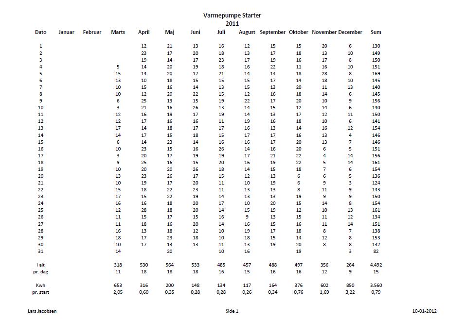

Lige lidt statisitk over antal starter på min varmepumpe.
Det skal lige bemærkes jeg ikke har gjort noget for at optimere (minimere) på antallet endnu.
Jeg vil trimme lidt på Varmekurvens reguleringsdifferens (1.4) og begrænse produktionen af varmt vand om natten vha Tidsstyring VV urjustering (4.3) på et senere tidspunkt.

Der skulle have været en .pdf fil vedhæftet men det virker tilsyneladene ikke.
Prøver nu med et .jpg billede.
[img][/img]
[img][/img]

lars-jacobsen tilknyttede følgende billede:billede:
Til Lars
Et hurtigt kig på det vedhæftet billede får mig til at tænke på om du har cirkulation på det varme brugsvand i huset ??? Eller kan jeg ikke se hvorfor der er så mange starte. Alternativt noget håndklædetørre elller noget varme på badeværelserne som du lader være tændt hele sommeren. Hvor i landet bor du??
Jeg har til sammenligning haft 4 starter i dag. 5 starter igår.
Om sommer er jeg på 3-4 starter pr. dag til det varme vand.

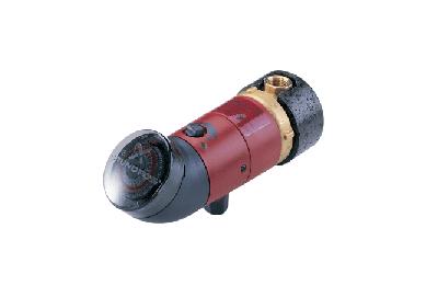

Jo, jeg har en Grundfos UP 15-14 BUT 80 pumpe på det varme brugsvand.
Den er både med ur og termostat. Den kører dog kun i perioden 06-09 & 16-22, og termostaten er skruet helt ned på minimum.

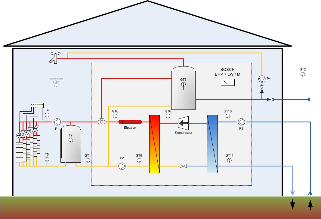

Se evt: http://stokerlog.dk/pages/25IXZGO/75 hvor jeg har forsøgt at tegne det.

Er det dine telestater på de enkelte gulvvarmekredse som styrer varmen i huset eller er det pumpen?? Hvor er føleren til at måle temp. på returvandet monteret?? Har du buffertank på anlægget ?
Der er telestater på alle kredse. De er ikke pillet af, og de styres trådløst af termostater i de enkelte rum. Så det er dem sammen med Alpha pumpen der sørger for varmen i gulvene. ikke selve jordvarmepumpen. Se vedhæftede billede.
Jeg har en lille buffertank på 163 L monteret og retur føleren (GT1) sidder mellem den og pumpen.
Anlæget er helt traditionelt opbygget og lige efter Bosch´s anvisninger. (som Fig. 15 Varmeanlæg med 1 varmekreds, bufferbeholder og varmtvandsproduktion på side 18 i Installations- og vedligeholdelsesvejledningen) Der er IKKE monteret GT5 inde/rum føler til pumpen.
Ud fra mine data (egne og styr din varmepumpe) kan jeg se at den pt kun kører 3-4 gange i døgnet for at lave varme.
De øvrige starter er pga det varme vand som lige skal "vedligeholdes" på 55 gr. det sker 10-12 gange i døgnet.
