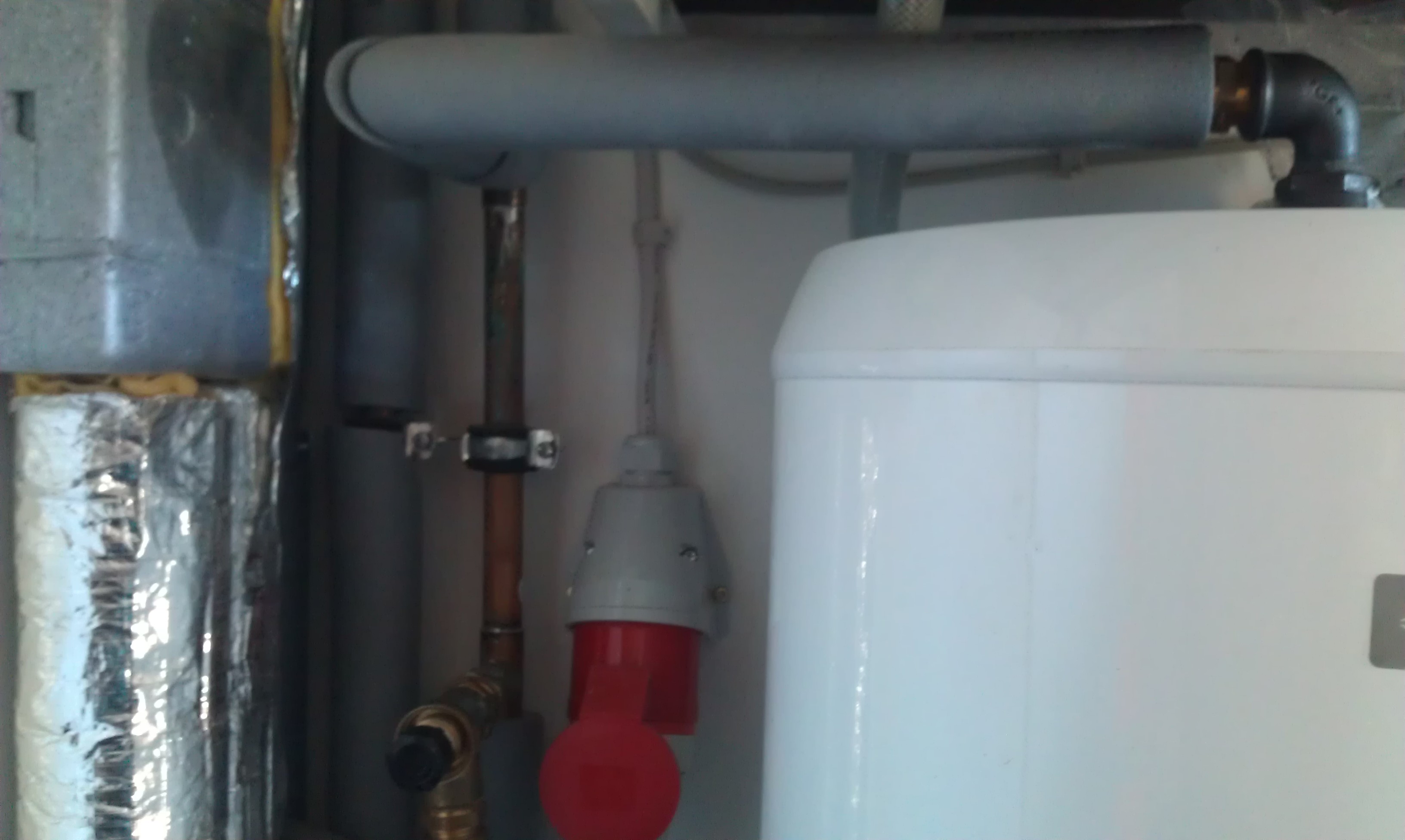

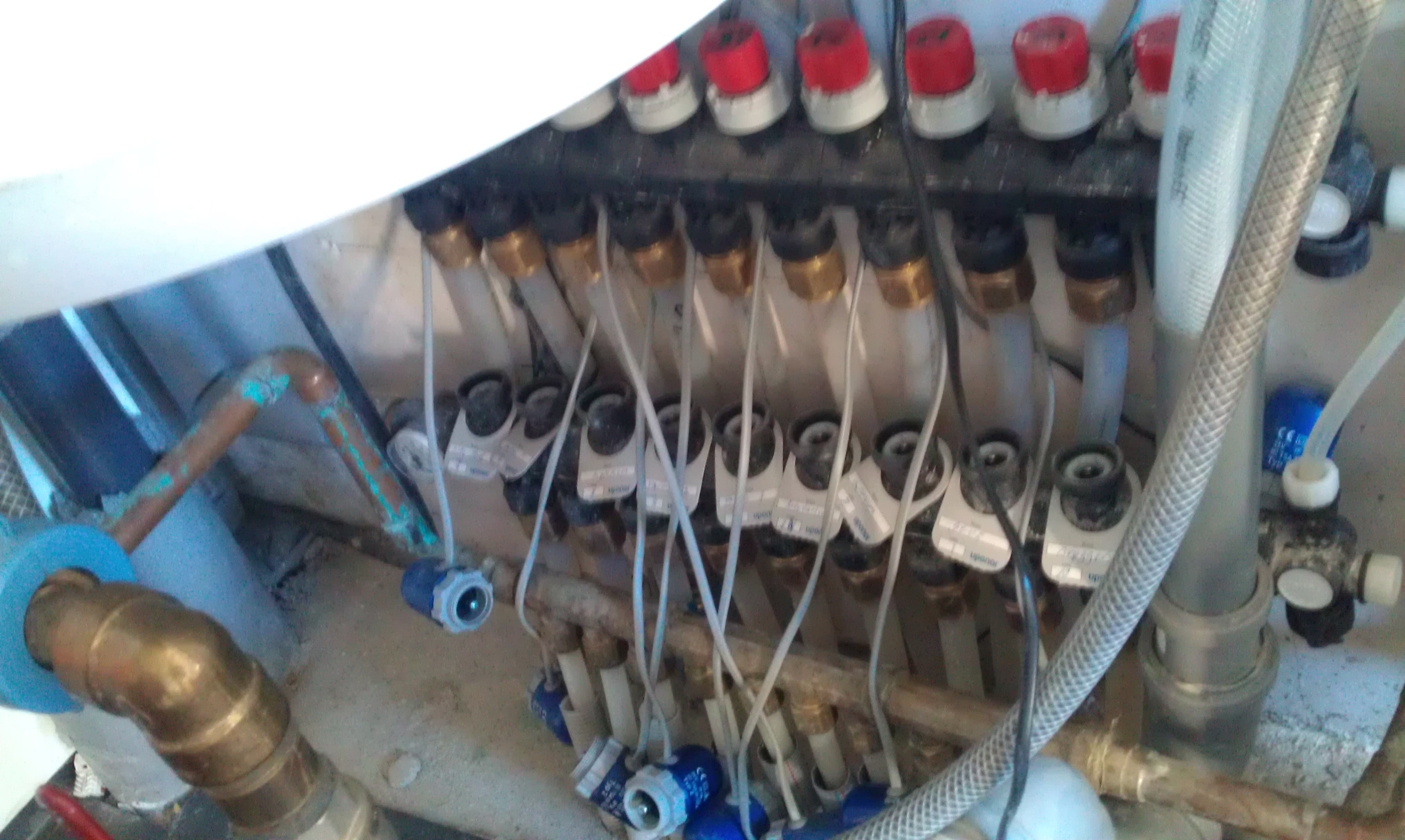

lajn |
Lagt på d. 13-10-2011 12:21
Antal indlæg: 42
Tilmeldt: 15/05/2010 12:23
jeg har ingen telestater min gulvarme er helt åbnet hele tiden, skal bypass ventilen så drejes mod minus for at lukke den helt i ?
lajn tilknyttede følgende billede:billeder:
vølund fighter 1245 6KW 300meter rør i ler 173m2 klasse 1 hus
fra 2011
pmp |
Lagt på d. 14-10-2011 16:35
Antal indlæg: 654
Tilmeldt: 26/04/2008 23:01
Hej lajn
Det kan jeg ikke se, men prøv dig frem. Hvis ventilen bliver varm som fremløbet er den åben - så er det den anden vej.
