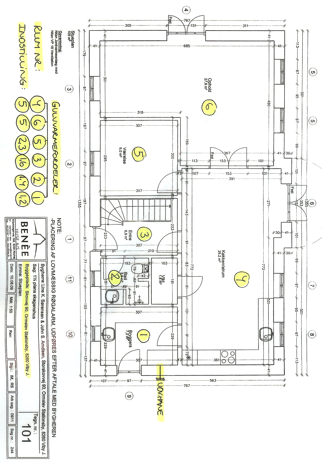

Amdi
Og her er til stueetagen.
Jeg har ikke metermålene, men udfra de tal der står der kontra skemaet fra wavin, må det være den første kolonne, altså så den/de længste kredse er 120 m.
Og disse tal i den kolonne synes jeg ikke passer ikke helt overens med 1 salen, ifht til hvor meget dem på 1 salen skal være åbne ifht til slangelængde.
Mvh Amdi
