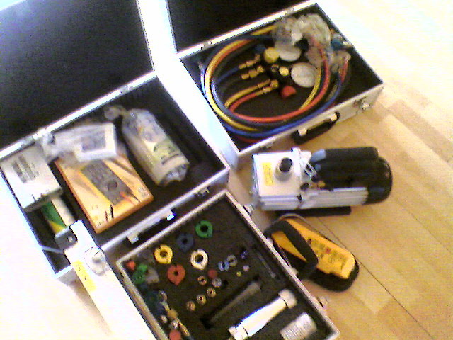

Her ses et udsnit af værktøj for instalation af en varmepumpe.
Admin tilknyttede følgende billede:billede:

Ja det ser lidt ud som om det halve arbejde er der rigtige værktøj Smile
