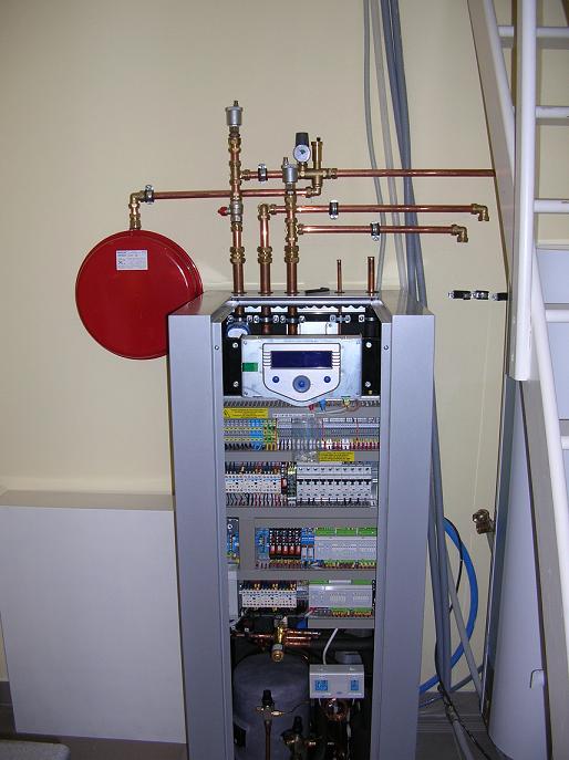

I dag d.6 november begyndte monteringen. Det ser ikke ud som forventet. Der skulle monteres en extern vandbeholder, og en stor rød expantionsbeholder der ikke ligefrem pynter.
Selve uniten er placeret så elektrikkeren ikke kan montere kablerne til dåsen i væggen, det bliver spændende at se hvordan de vil klare dette.

Billederne er fra i dag og viser den påbegyndte montering.
fej tilknyttede følgende billede:billede:
Ja, der er desværre en del andre ting end unitten, der fylder i rummet. Sådan er det.
Det ser ikke ud som om de har forberedt en ekspansion til brinesiden. Eller også har de ikke tænkt sig at placere den som højeste punkt på brinesiden, hvilket er synd, for der ser ud til at være rigelig plads til den, der hvor 90 grader vinklerne peger ned mod gulvet, det ville være en optimal placering i forhold til udluftning og påfyldning.
Derudover ser det da ud til at være pænt arbejde. Det bliver spændende for dig at høre den køre.

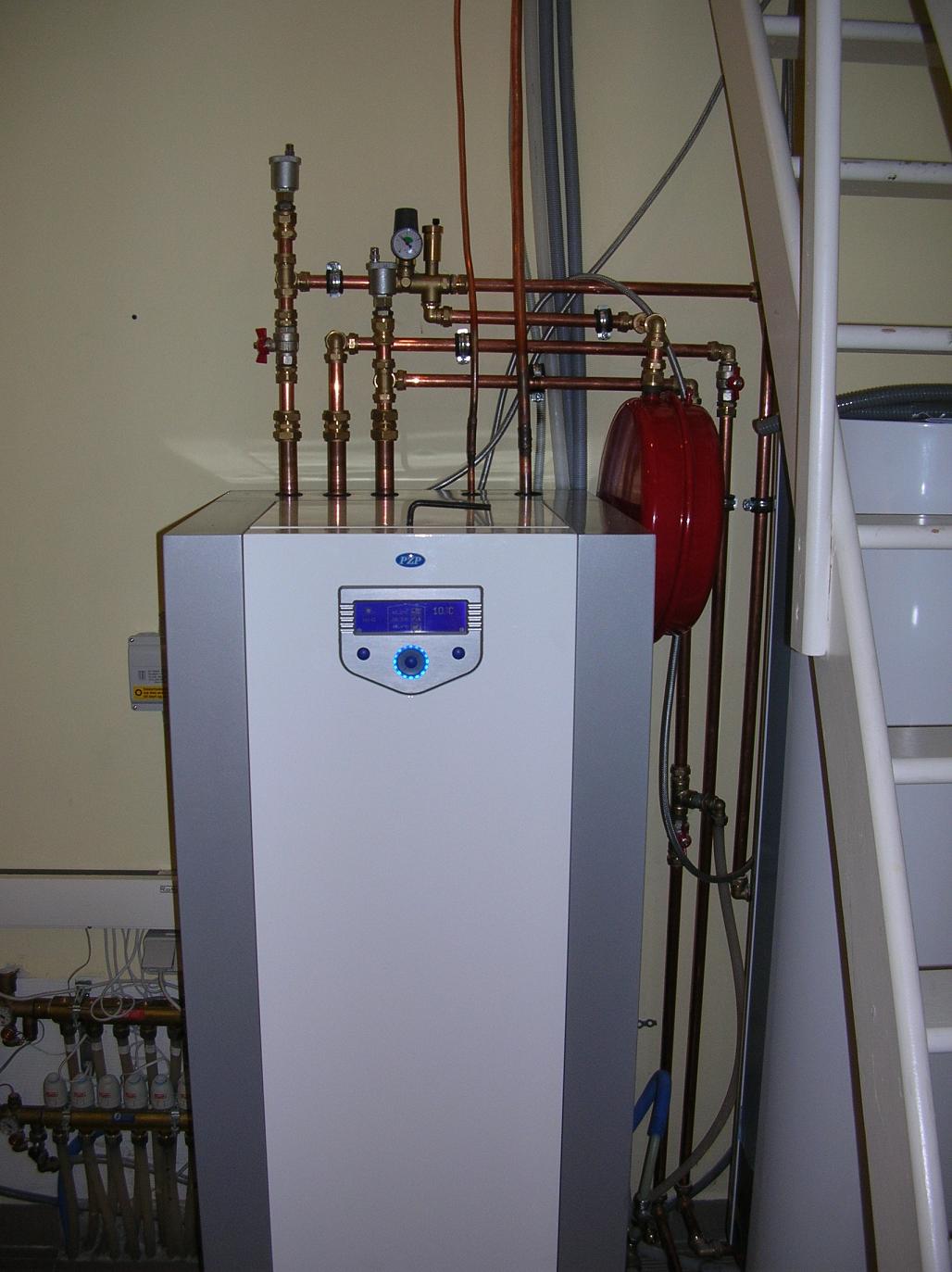

Den store dag er kommet, for ca. 1 time siden var anlægget kørt ind.
Kølemontører, elektrikkere, Leverandøren fra Liagro, og teknikkere fra PZP i tjekkiet ankom kl 0730 i morges. Det voldede kun få problemer og efter et par timers programmering og prøvekørsler virkede alt næsten. Det viste sig nødvendigt at montere en bypass ventil for at få flowraten opretholdt på radiator anlægget under sommerperioder men allerede nu virker det godt.
Vi fik flyttet den RØDE ekspensions beholder så den sad bedre gemt.Der mangler nu rørdækning for bla. at undgå kondens indenfor. Rørene i køkkenet bliver sat op i rør/kabel bakker. Dette er valgt ud fra devisen om ikke at have nogen skjulte rør mere.
Billeder er fra i dag kl 1700. fra bryggers og køkken.

Tillykke med pumpen! Det var da hurtigt den kom igang!
Er der ekspansion på brinesiden?
Flot billede! Hvis du har flere af installationsprocessen, kan vi måske lægge dem i fotoalbum?

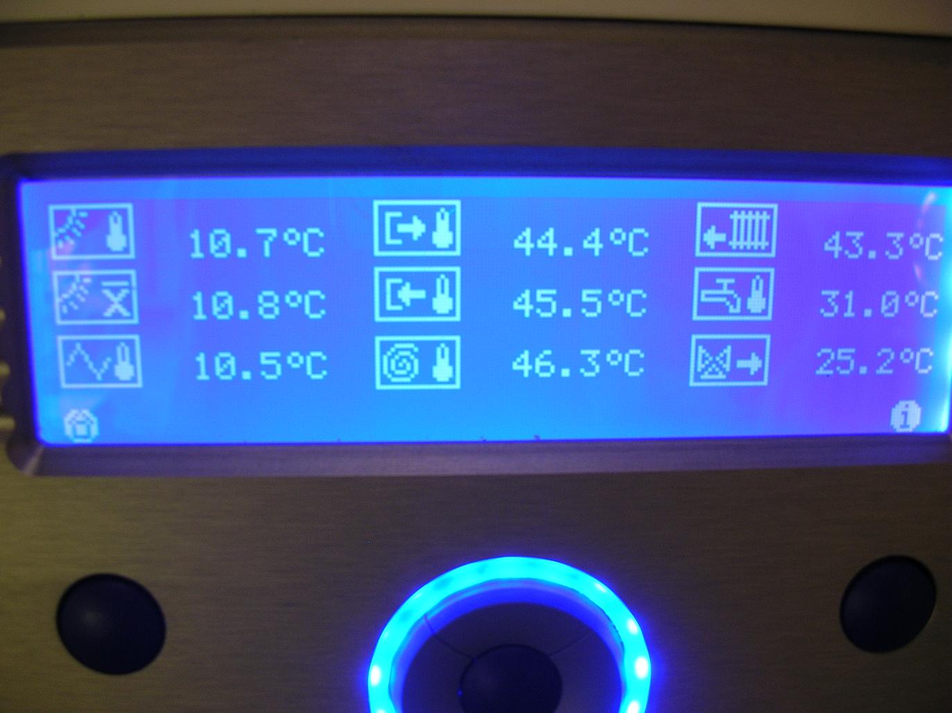

fej

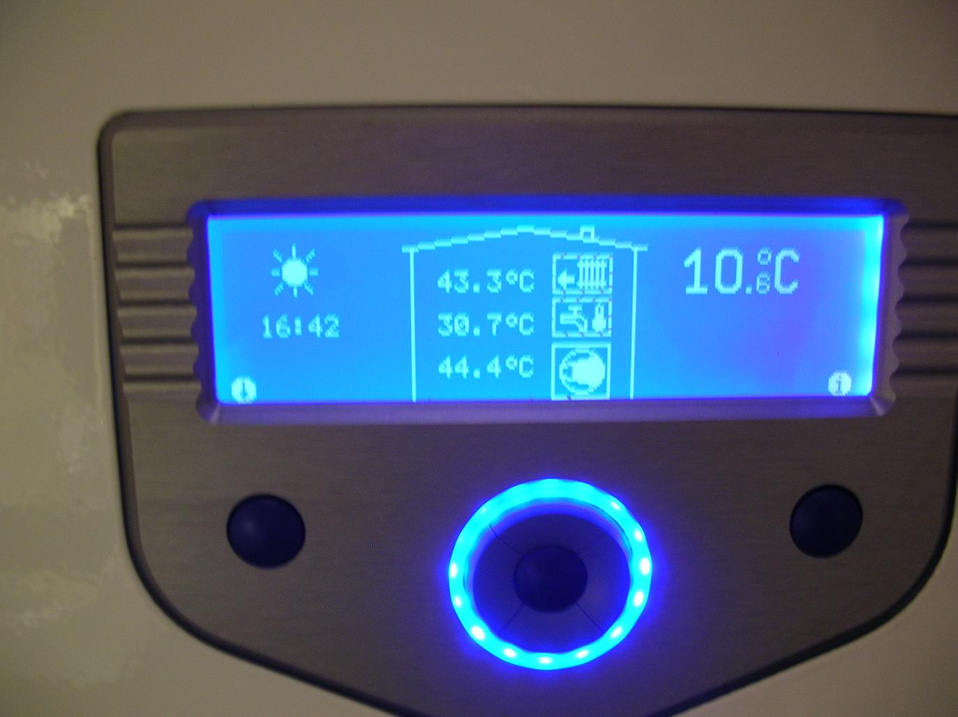

Her er første billed af kontrol panelet med de nyligt inkomne data. Og nej det er jo monteret med en Luft til vand udedel.

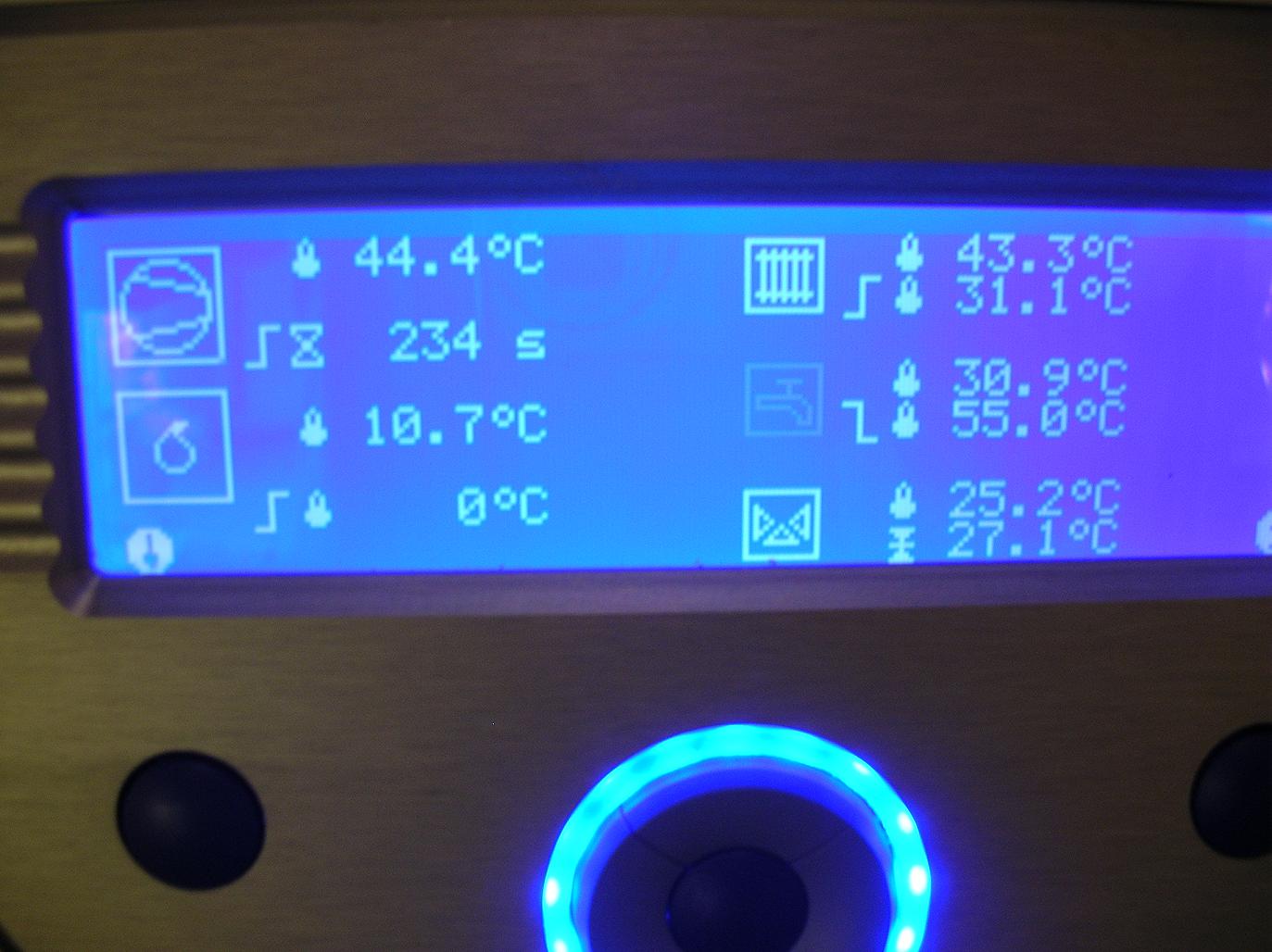

fej
endnu et af undermenu 1

Billed af undermenu 2

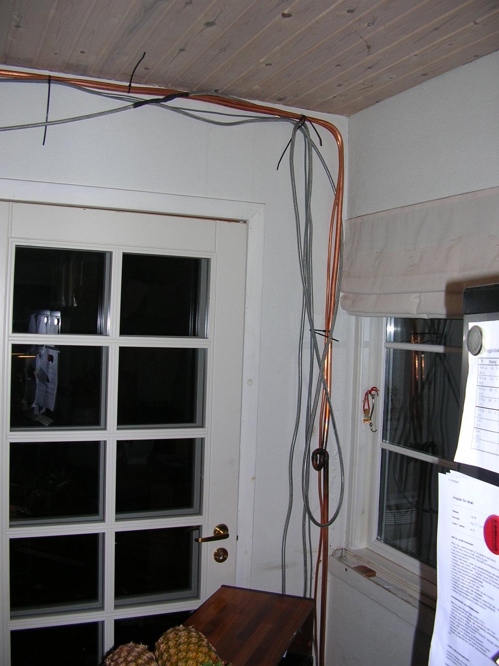

Billed af foreløbig installation af brinerør gennem køkken. Disse bliver foret men en speciel skumpose der forhindre varmetab ,men først og fremmest for at undgå kondensdannelse på de indvendige rør i huset. Dette ville i givet fald dryppe ned alle vegne! Læg mærke til den lille krølle på røret ved vinduet. Dette var en nødvendighed da vi havde et brineløft på ca 2,4 meter over kompressor. (oliefælde tror jeg det hedder)

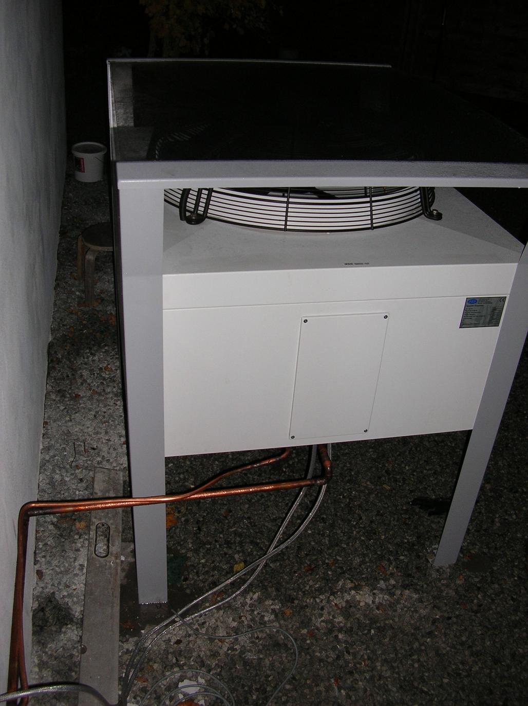

Sidst men ikke mindst, udedelen som viser sig at støje mindre end vores køleskab.Kassen er af jern som er metallisk overfladebehandlet og derefter sprøjtemalet. Her skal rør også betrækkes med skumisolering.

&#&%# montører. Isoleringen til dette formål bør være armaflex. Og pænest og bedst er det når det trækkes på inden man samler rør. Rørholdere (som man iøvrigt ikke kan se nogen af?????) bør helt klart være med isolerede indsatse. Alle samlinger limer man så det bliver tæt for luft. At isolere bagefter er tre gange så bøvlet og halvt så pæn (og god).
Ellers bliver det spændende at høre mere.
Men tag da lige fat i montørne. Det der er ikke fagmæssigt korrekt.

jeg kan syntes da at kunne sku flere rørholdere, jeg anser da disse billeder for at være fej´s oplysning om igangværende instalation.
hvac
Netop admin, men isolering er der masser der tilsidesætter. Og det er noget uføre. Idag kan du få masser af fede produkter sådan at det kan laves både fint og godt. I den henseende synes jeg klart Hilti's isolerede indsatse til rørbærere er et must. Og selvfølgelig en anstændig køleisolering evt Armaflex omend der er flere aldeles gode fabrikater.
Men netop til Fej, kom nu lige efter de banditter. De skal dæleme lave det ordentligt. Og rørholdere skal de dæleme montere. Med de rørstørrelse jeg kan skimte er max et par meter mellem fixpunkter antagelig tålelig, men det beror på en vurdering i hver enkelt tilfælde.
En fin detalje er at man har husket en olielås på det lodrette rør. Det er fint.
hvac
...og har man gjort det lige inden man kører ind i huset er det bare fint.
...og når du skal have i ørerne af dem, så husk bæringer udendørs.
NB! -> Admin, man starter med bæringer! Alt andet er da noget bæ. Det er umuligt at få skidtet til at hænge pænt, når bæringerne hænges op bagefter.
