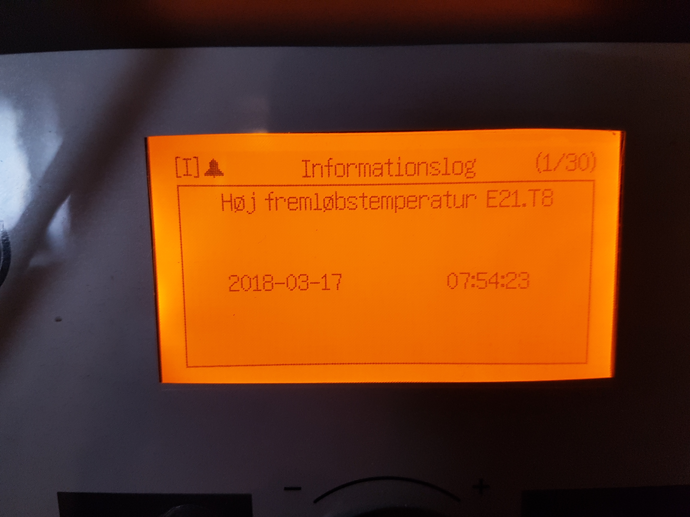

Vi gik i vist nok 2012 over til jordvarme fra træpiller. Indtil nu er det gået problemfrit.
I forbindelse med den kolde periode fornyligt med stærk østenvind slog vi eltilskud til, da den ellers ikke kunne holde fremløbstemperaturen oppe. Det har imidlertid givet nogle problemer, idet den går i alarm. Fejlen har kode E21.T8. Den opstod som regel i forbindelse med at der var forbrug på det varme vand.

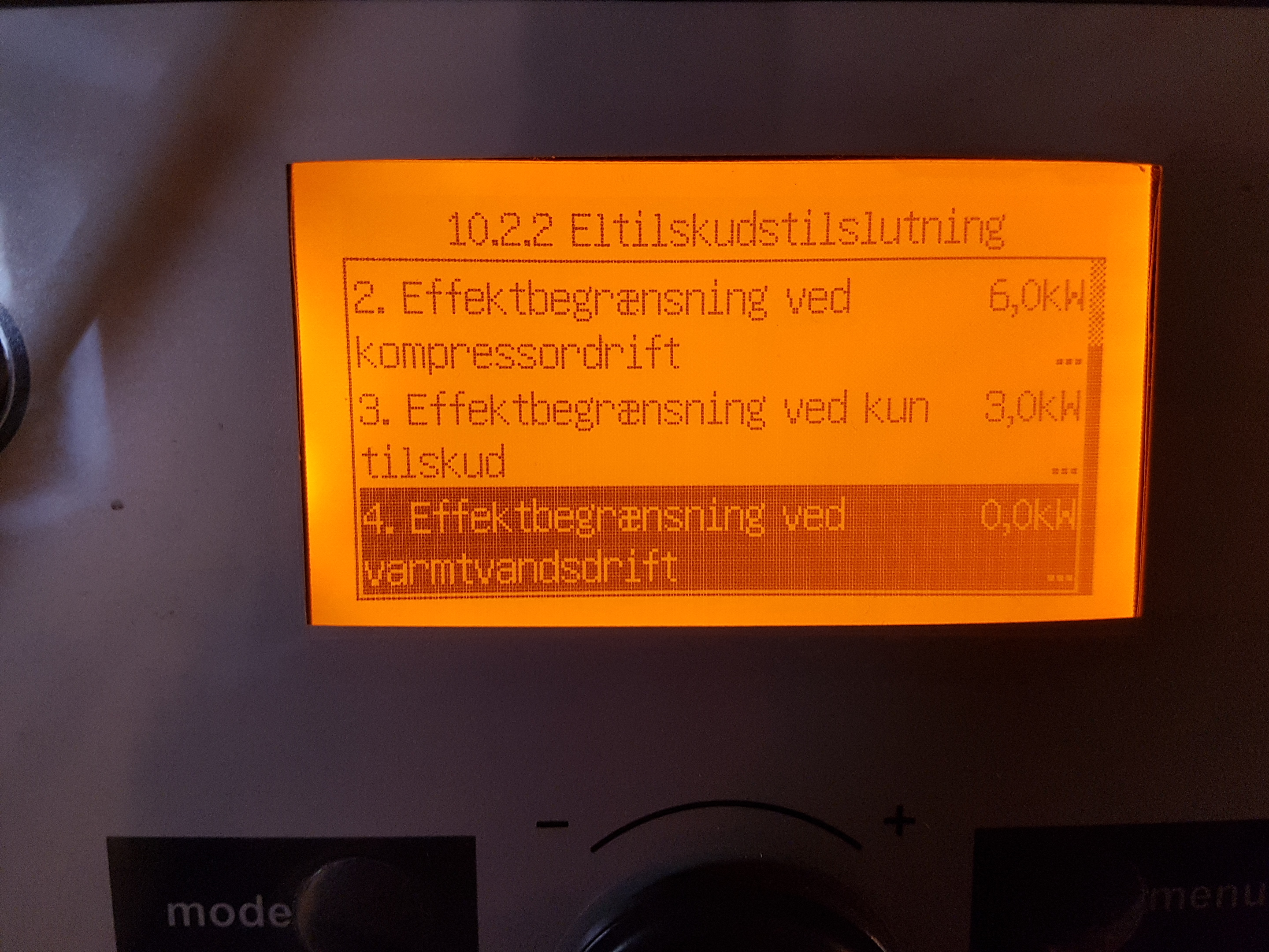

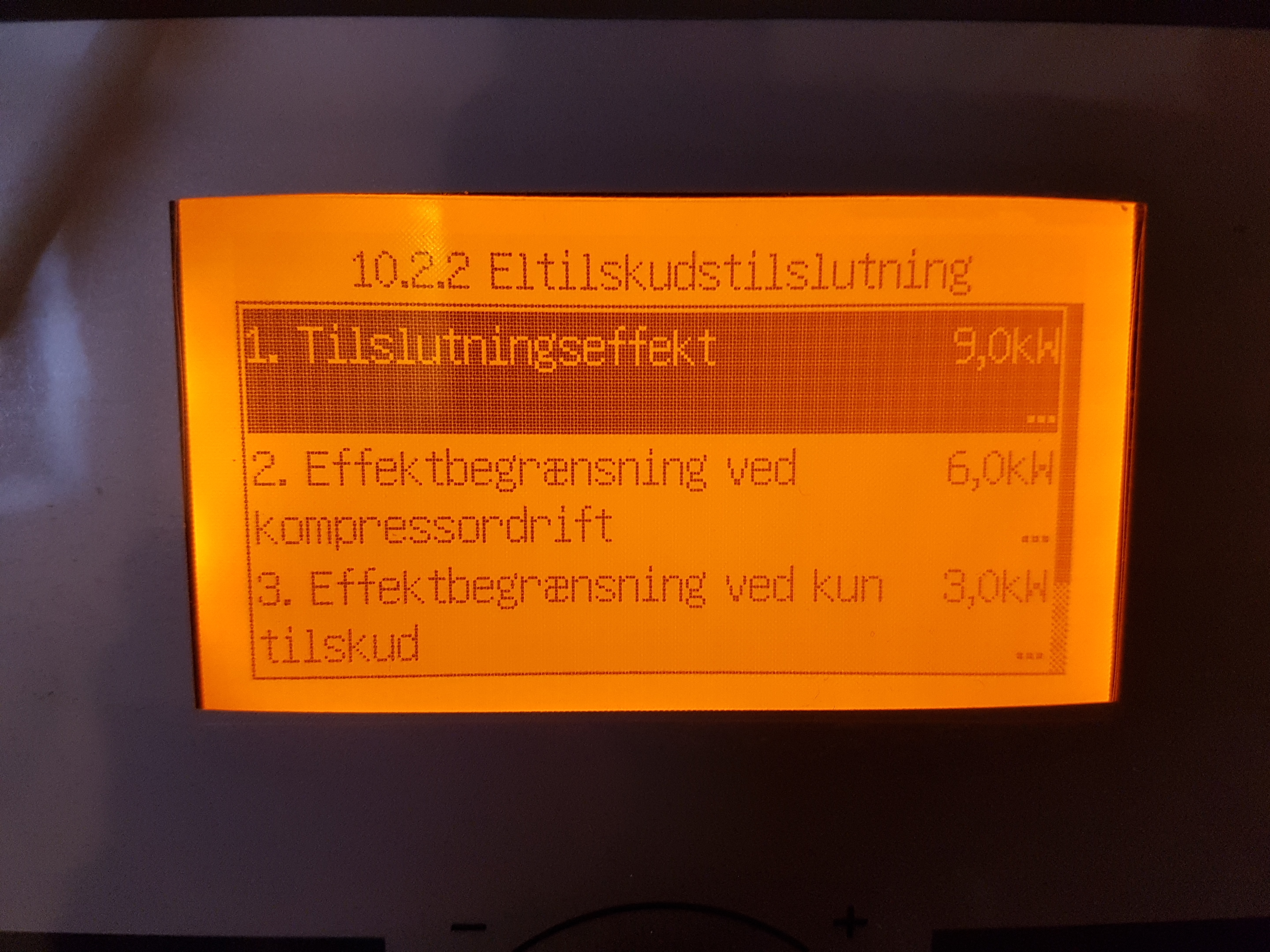

Jeg har vedhæftet et par billeder af den effekt, som varmepumpen og tilskuddet er sat til.
Lige pt. er eltilskuddet slået fra igen, så nu kører den igen uden fejl.
Hvad kan der være galt? Jeg kan godt tage andre billeder af indstillinger, hvis det ønskes.

Du skal have hævet tilladt fremløbstemperatur. Denne er stilletfor lavt. Når den hopper fra brugsvand til opvarmning, bliver T8 kortvarigt for høj. Ellers er de sædvanlige fejlmuligheder. Snavssamler, slam i veksler og lignende ting der skal ledes efter. Hvis ikke den fik behandlet vand i sin tid, kunne man nem ske at have stor succes med en bagskylning af veksleren.
I øvrigt har du nærmest vendt tilskudsbegrænsningen på hovedet i forhold til hvad man plejer.

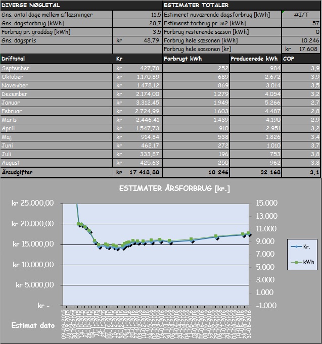

Forbruget så i 2016-2017 sådan ud. Selve det totale beløb har været stort set ens i alle årene. Det var i øvrigt i august 2015, at vi installerede pumpen.

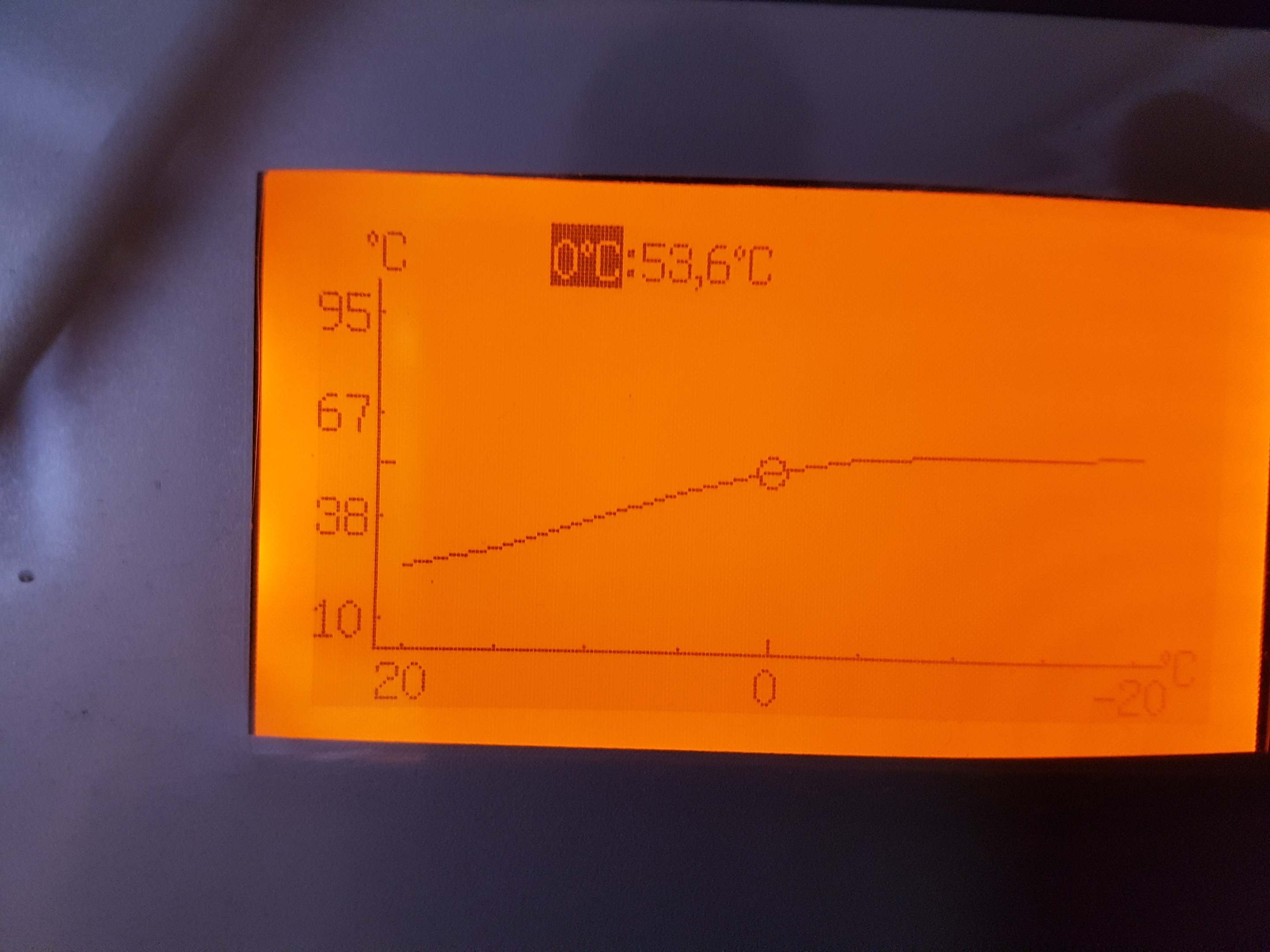

Sådan ser varmekurven ud pt. Når vi er på 0 grader og det blæser +10 m/sek. fra øst, så kan varmepumpen ikke følge med uden tilskud. Her er det så, at den går i alarm.
jacobj tilknyttede følgende billede:billede:
Så behøver jeg ikke finde en manual for at se fejlen. Dit hus forbruger væsentlig for meget varme, og varmepumpen kan lavsimpelt ikke følge med.
Hvem har dimensioneret denne?
Hvis jeg var dig, fik jeg pronto styr på husets tæthed, således der kan køres efter lavere fremløb. Pengene fosser jo ud med den drift du beder om der. Det er altså ikke noget du kan trimme dig ud af. Du skal skynde dig at tætne og isolere.

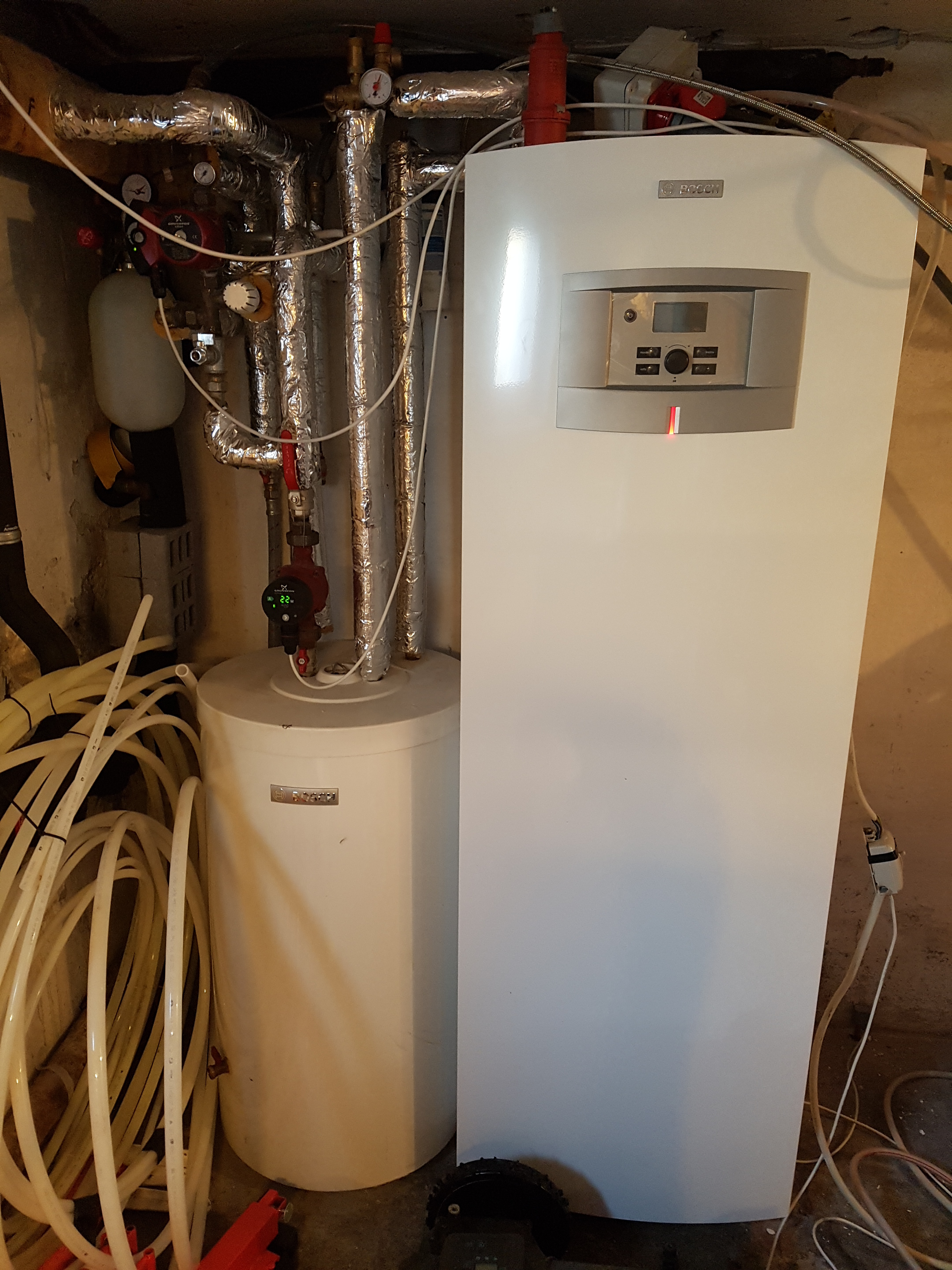

Skal kigge på det, men fortæl nu først hvilket anlæg du har, tilbehør, førforbrug, varmebærer kreds, husstørrelse osv osv. Lige nu ved jeg kun du har en Bosch Compress 6000.
jacobj
Uhh. Jeg er ikke så meget inde i selve specifikationerne på det, så jeg skal svare, så godt jeg kan.
-Det er et Bosch Compress EHP 6000 + en buffertank (billede vedhæftet. Beklager rodet men har gang i renovering af kælderen med sløjfning af gl. rør til fordel for pex)
-Der er udlagt 2 kredse á 300 m slanger, som er pløjet ned
-Forbruget siden opstarten i august 2015 er vedhæftet som billeder
-Huset er på 179 m2 fordelt på stueplan og 1 sal.
-Der er en kælder på ca. 60 m2. Her er en enkelt radiator, som holder en temperatur i det ene rum på ca. 17-18 grader.
-Radiatorer er lidt en blandet landhandel. I stuen er der 2 gl. støbejernsradiatorer tilbage. I kontor på ca. 16 m2 er der gulvvarme. Køkken og entre nyere radiatorer i stil med riopaneler. På 1 salen er der en enkelt gl. Thor støbejernsradiator, 2 nyere, samt en enkelt fra vel 60'erne.
Planen er selvfølgelig at få gjort rørarbejdet færdigt i kælderen, så alt er trukket i pex isoleret med glasuld rørskåle. På 1 salen er det planen, at der på sigt laves gulvvarme med varmefordelingsplader under trægulvet. Måske suppleret med radiatorer, da jeg ikke er sikker på, at gulvvarmen er nok.
Der indlægges så muligvis et, som du kalder det, "pronto projekt", som består af noget efterisolering af den ene eller andet art på 1 salen, da det nok ikke bliver de næste par år, at 1 salen bliver lavet. Arbejdet tager for meget af fritiden pt. Smile
Er der andet, som du mangler info på, så sig til. Så undersøger jeg det Wink

Forbruget 2015 til nu.
jacobj
Prøver igen. Brokker sig over filtypen png, selvom den er på listen over godkendte filtyper.

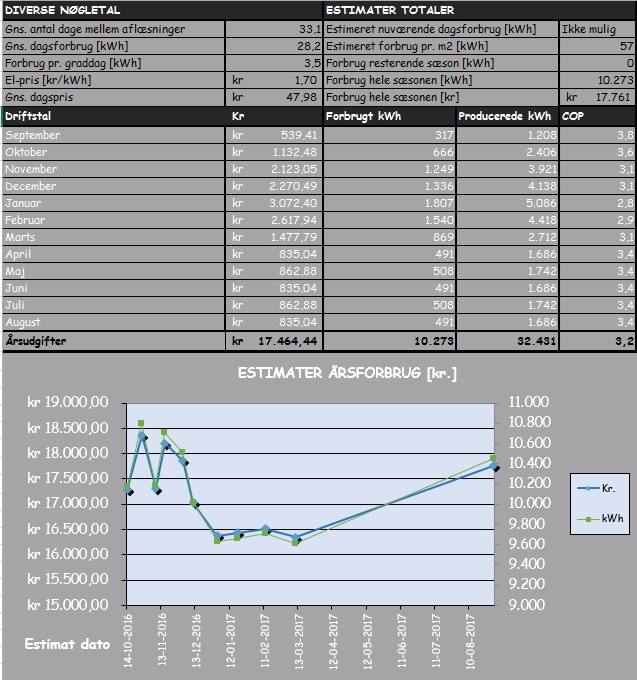

2015-2016 tallene.
jacobj
2016- nu

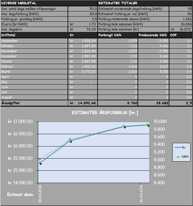

jacobj tilknyttede følgende billede:billeder:
Det var da nogle grimme store tal. Håber du har en Cpmpress 6000 10 LWM, ellers er den klart valgt for alt for lille. Slangelængden kan pege lidt på både 8 og 10. Varmepumpen er meget tydeligt spændt ret hårdt for - altså huset klimaskærm lader noget tilbage at ønske.
Du bliver nødt til at finde ud af hvilken pumpe du har og hvilken forsikring du har på, ellers kan jeg dårligt rådgive dig mht justeringer.
Husker du at få lavet dit eftersyn? Dit forbrug ser ud til at stikke noget af i Marts. Men kan ikke lige gennemskue hvad der står i dine ark, men det ser noget forkert ud.
Først skal du ind i installatørmenu
Pkt 1 Rumtemperatur
Stilles til radiator
Højest tilladte 80°, lavest tilladte 10°
Varmekurven ser fuldkommen kriminel høj ud, hvilket antagelig dels skyldes husets varmekreds, dels husets varmekreds. burde være en lige line fra f.eks 23° til 48-50°
Kobling diff største 25, mindste 4 tidsfaktor 20
Sommer/vinter 18° 4 h forsinkelse
Grænse direkte start 13°
Max drifttid ved VV behov 20 min
Laveste udetemperatur har du stillet til -20. Den ville jeg have valgt til -15°

Effektbegrænsning ved kompressordrift 3 kW (du har valgt 6, hvilket fordrer en 20A sikring hvis det er en 10'er. Er det en 8'er, så OK med 6 kW).
Ved kun tilskud 9 kW
