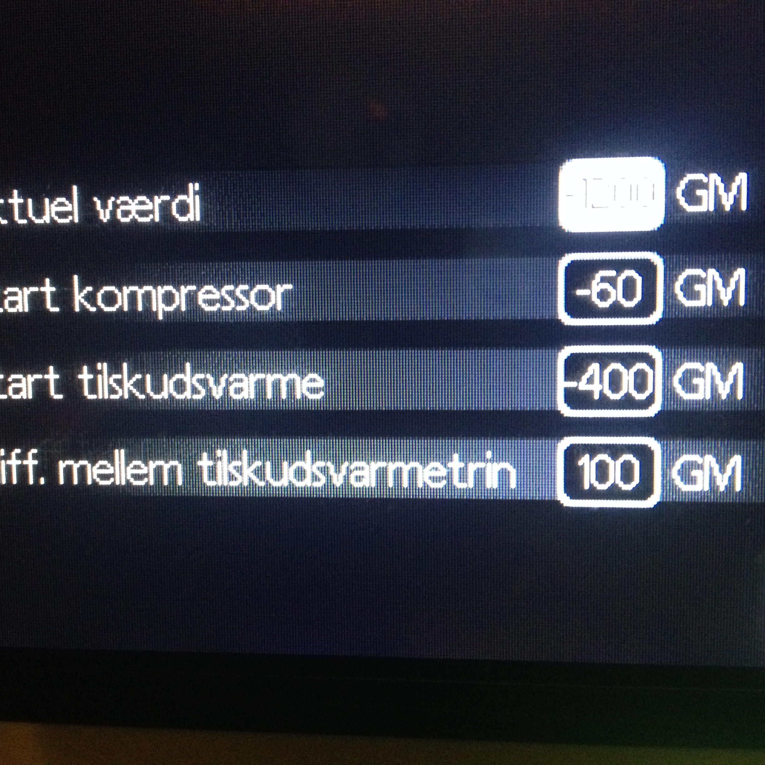

Da jeg begyndte at rode med den var gradminutterne på -1200 og jeg antager at tilskudsvarmen var en mere eller mindre konstant foreteelse, hvilket måske kan forklare elforbruget.
For at minimere brugen af tilskudsvarme til brugsvandet (som ikke bruges) har jeg ændret på driftprioriteringen af vand/varme til 0/20 og jeg har lavet en tidsplan som kun tillader tilskudsvarme på brugsvand i 15 min om dagen (for at det ikke skal fryse).

Jeg mente det da jeg skrev minus 1200 gradminutter !

Der er nogle svagheder i den måde det hele er bygget op på, men jeg ser intet tegn på, at gm skulle have været -1200 på noget tidspunkt, men du har jo også ændret indstillinger siden da.
Varmetab i "fyrrum" og i jorden kan vi ikke gøre så meget ved pt, men det er klart en svaghed, at vp ikke står i huset - ikke mindst mht varmtvand. Der skal naturligvis være masser af rørisolering, men det vil altid være noget der koster. Jeg forstår godt man vil have et pillefyr langt væk, men en vp, der hverken larmer eller sviner - hvorfor skal den stå i et udhus ? Nå, der var jo også engang man havde lokum i udhuset, så der er vel håb om, at folk bliver klogere.
Når der er en ekstern pumpe må bufferen være parallel-forbundet. Der SKAL så være en temperaturføler i bufferen, BT25, men det er der ikke, eller den er ikke tilsluttet vp. Det er en helt klar fejl fra installatøren. Det bør rettes.
Varmekurven er 10, og det giver en beregnet fremløbstemperatur på 45,8 ved 0 gr. ude. Det er ca. 10 gr. mere end jeg har, i et hus af samme alder !!!!!
Det koster, men vi kan ikke sænke varmekurven så længe der mangler varme i huset.
I den periode logfilerne dækker, har vp let kunne holde denne høje fremløbstemperatur - ingen problemer med vp og brinetemperatur er meget fin.
Noget tyder på, at flow mellem buffer og forbrugssteder er alt for lavt. Et hurtigt gæt kunne være helt nede på 5 liter pr. minut, hvorimod flow mellem vp og buffer kunne være mere end 4 gange større.
Du skriver alle radiatorer er fuld åben og gulvet I badeværelse er alt for varmt. Du skal I første omgang dæmpe flow i gulvet i badeværelset.
Derefter skal der mere gang i den eksterne pumpe. Strømforbruget til pumpen skal der ikke spares på i første omgang.
Jeg vil gerne vide om radiatorerne er varme hele vejen ned, eller kun i toppen ? (alle radiatorer) Det kan din svigermor nok selv mærke. Måske kan hun endda tage nogle billeder af hele installationen i udhuset ?
Nu venter jeg på mailen før jeg skriver mere.

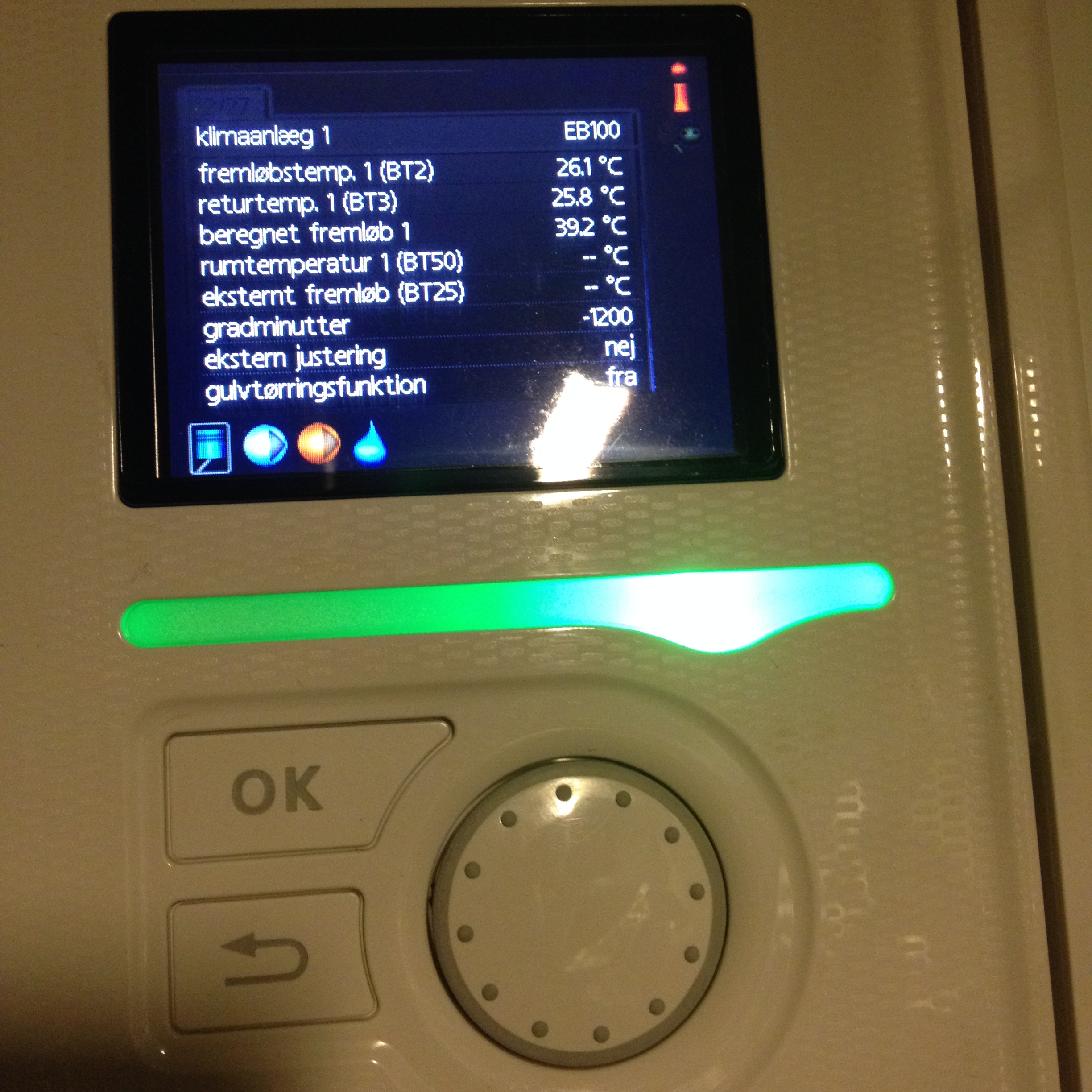

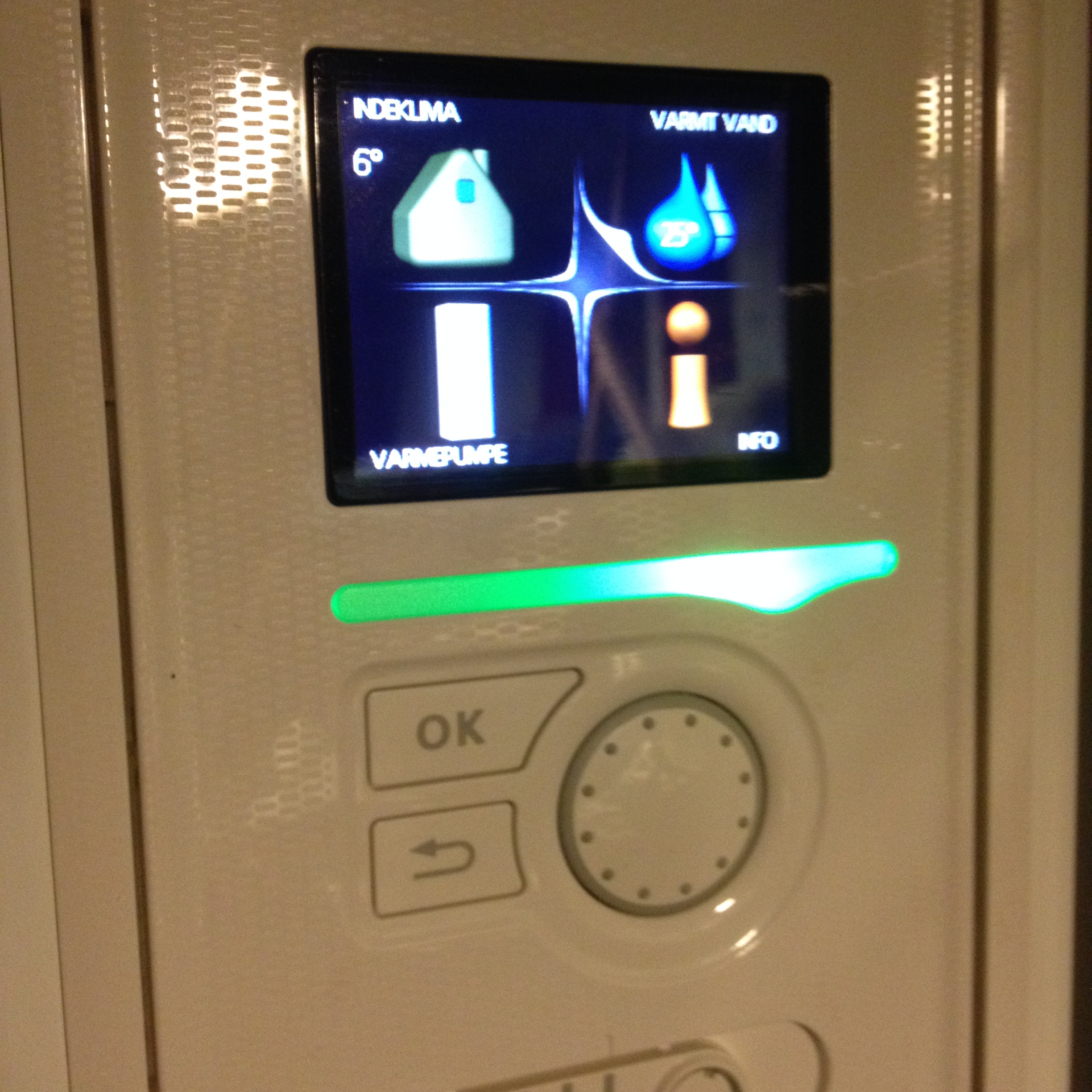

Jeg har set billederne.
Vp har på 3 år kørt 10000 timer og bruge elpatron i næsten 600 timer. Det giver et forbrug på ca. 30.000 kwh - eller ca. 10.000 kwh pr. år = ca. 15.000 kr. pr. år.
Har den kørt med meget høj temperatur, kan elforbruget være højere, men jeg syntes ikke det er så galt, som du gav udtryk for.
De 2 el-vandvarmere spiser jo også strøm - og de står måske på max ??
Dine før-billeder kan jeg ikke lige gennemskue ? Billederne viser kompressoren er i drift med varmtvandsproduktion, men der trækkes ikke varme fra brinen, og der tilføres ikke energi til fremløbet ?
Er billederne tager 10 sekunder efter start ? - og er indstillingerne netop ændret ?

De første billeder jeg tog var inden jeg havde fundet dette forum, så jeg beklager det manglende overblik. Jeg har vedhæftet et par yderligere af de første billeder, som måske hjælper? Der er også et (dårligt) billede af opsætningen. De er taget inden jeg ændrede på noget.De illustrerer -1200 gm, hvis jeg ellers har læst det rigtigt.

Noget tyder på, at flow buffer/radiatorer er lille.
Det er lidt svært at forklare, men her er den korte version (Der ses bort fra flere detaljer).
Alt 1:
Vi antager radiatorerne er 48 gr i toppen og 20 i bunden. Gennemsnit 34 gr = 14 gr. over rumtemperatur. Fremløb fra vp er 48 gr., retur er 42 gr.
Returvandet fra radiatorerne blandes med varmt vand fra bufferen i et forhold, der giver de 42 gr. retur til vp. Kun en lille del (under 1/4) af returvandet til vp kommer faktisk fra radiatorerne.
Alt 2:
Ved samme flow i de 2 kredsløb vp/buffer og buffer/radiatorer:
Radiatorerne er 37 gr. i toppen og 31 gr. i bunden. Gennemsnit er 34 gr. = 14 gr. over rumtemperatur. Fremløb fra vp er 37 gr. retur er 31 gr. (flow er ens)
I de to alternativer afgives samme energi i lokalerne, men COP er langt bedre i alternativ 2 (37/31 - ca. varmekurve 7-8) end i alternativ 1 (48/42 - varmekurve 10).
Flere oplysninger tyder på den svigermor har alternativ 1, men kan det ændres til alternativ 2, vil økonomien blive meget bedre.
Desværre er det et problem der ofte ses ved sådan en installation med parallel-forbundet buffer. Mange installatører forstår ikke problemet, og selv her på heatpump.dk, er det svært stof at formidle.
Rørsystemet mellem bygningerne er måske beregnet til højtemperatur-varme, og dermed alt for små rør til at øge flow tilstrækkeligt. Så er der ikke så meget at gøre her og nu.
Den eksterne pumpe må op på max, uanset tryk.
Jeg vil foreslå du holder ind hos Jula på vejen og henter et par digitale termometre (Sek 49,90 pr. stk.). Følerne taper du fast til henholdvis fremløb og retur mellem bygningerne. Så kan du se om jeg har ret.
Skulle retur fra huset være meget varmere end retur fra radiatorerne, er der nok et bypass, eller gulvvarme i toilettet der skal dæmpes.
Det manglende flow kan også skyldes, at radiatortermostaterne lukker ned p.g.a. rumtemperatur. Så åbner du de termostarter mere. Bliver der for varmt, kan varmekurven sættes ned.
Giver det mening ?
Hvis du installere software version 5539R8 - eller den, i denne uge netop frigivet, version 6629R3, mener jeg du ud over ekstern fremløb BT25 også kan anvende ekstern retur BT71. Ikke noget jeg har prøvet endnu, så jeg er ikke 100% på det.
BT50 - indeføler er også altid godt, men den findes desværre ikke trådløs, så ikke noget der lige kan etableres.
Brinetemperaturen er meget fin, og det giver mulighed for en god COP. Det er nok det din svigerfar har fået at vide. Desværre tabes der også COP på den høje varmekurve (10). Den skulle vi gerne have ned.
