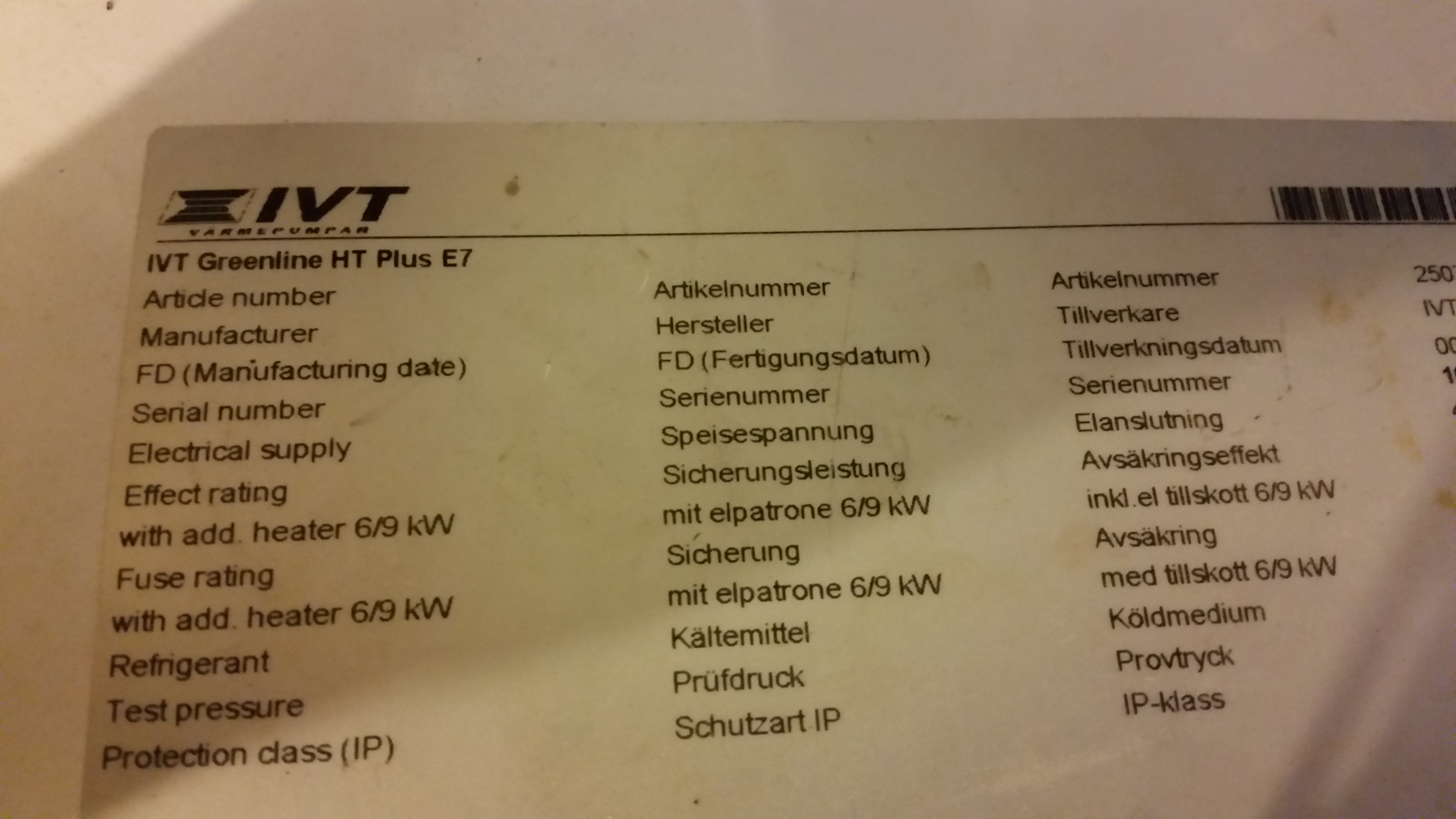

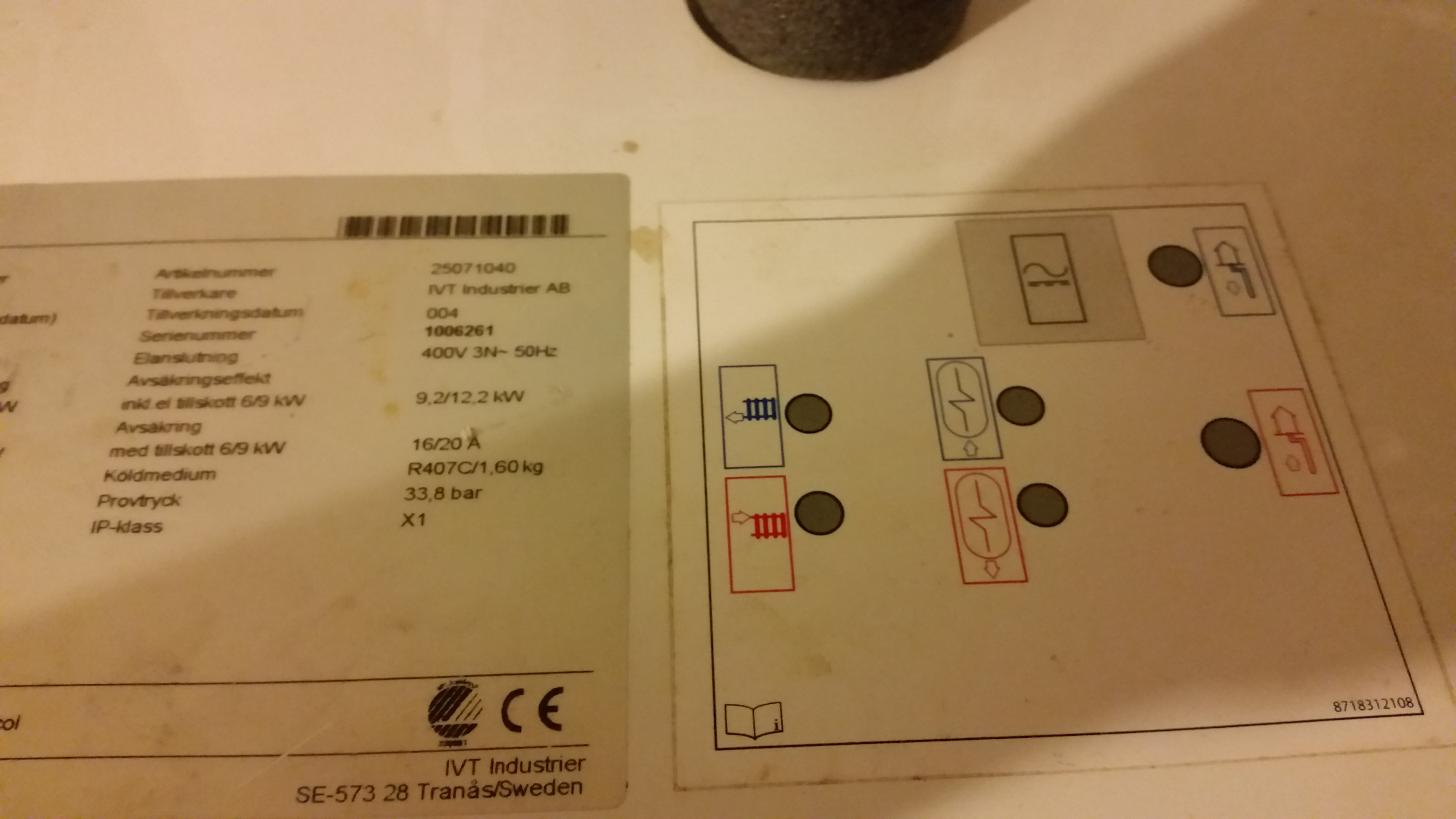

Du skal have taget et nyt billede af typeskiltet, hvor man kan se kolonnen til højre og ikke bare teksten på de forskellige sprog.

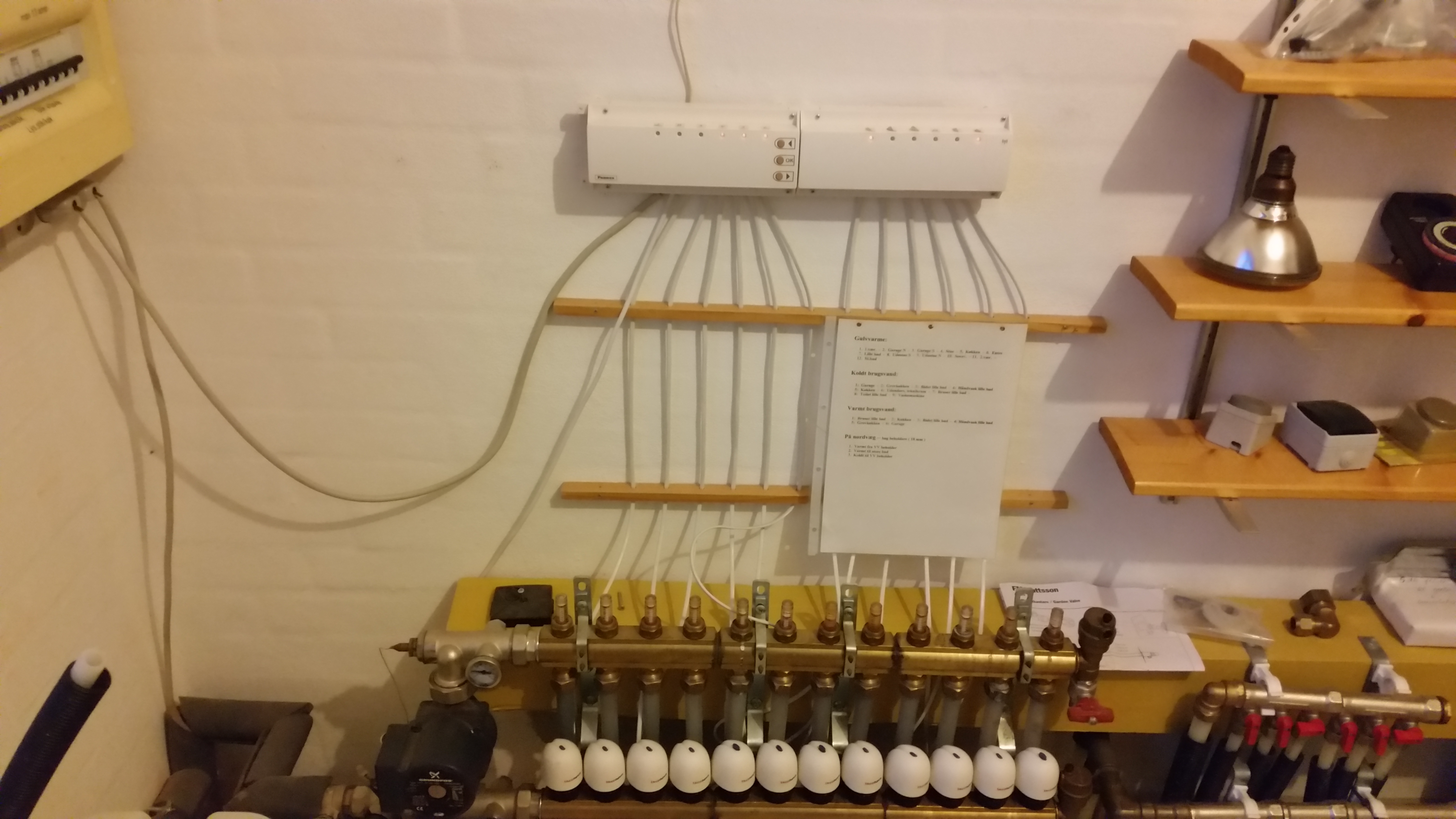

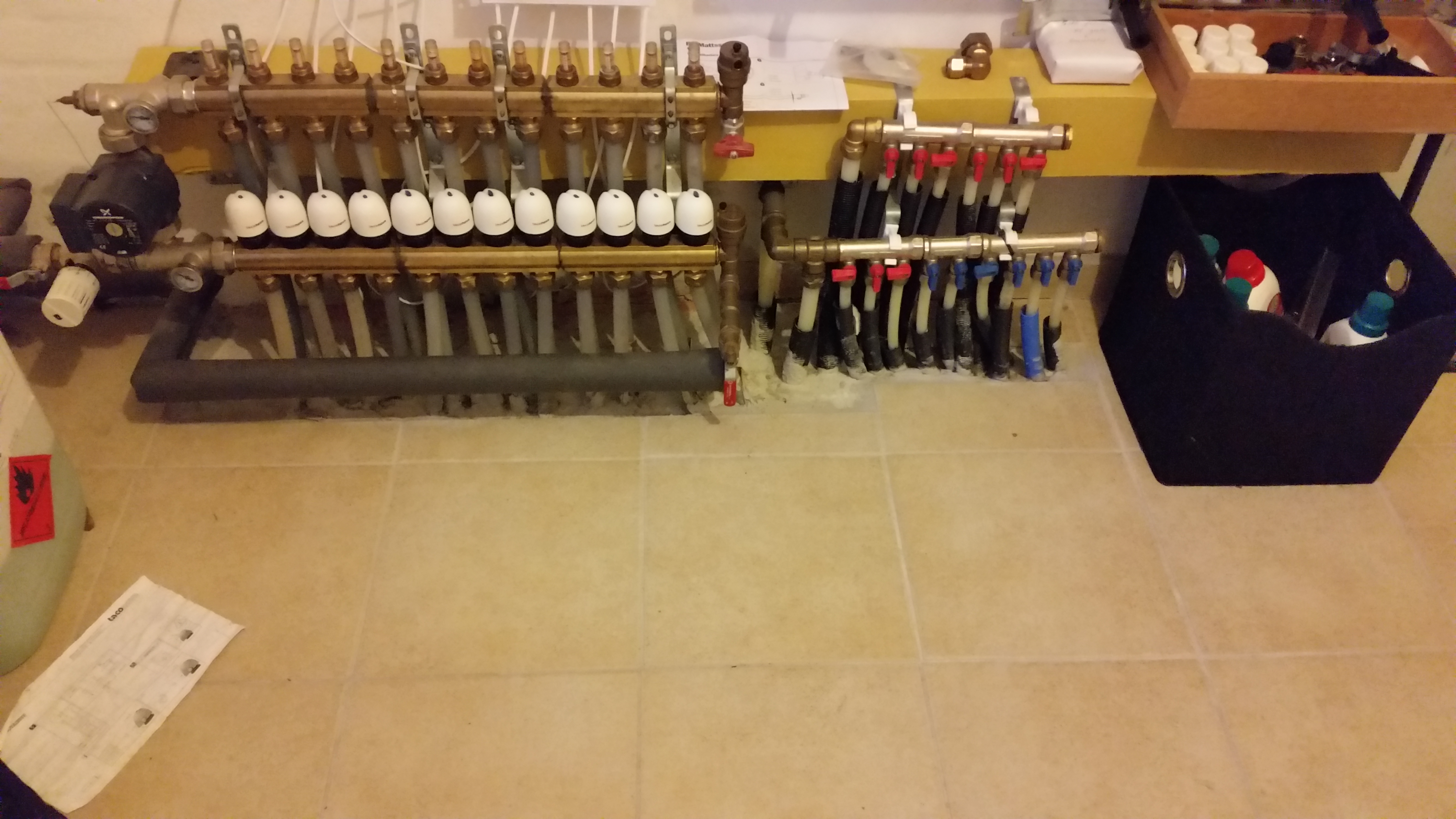

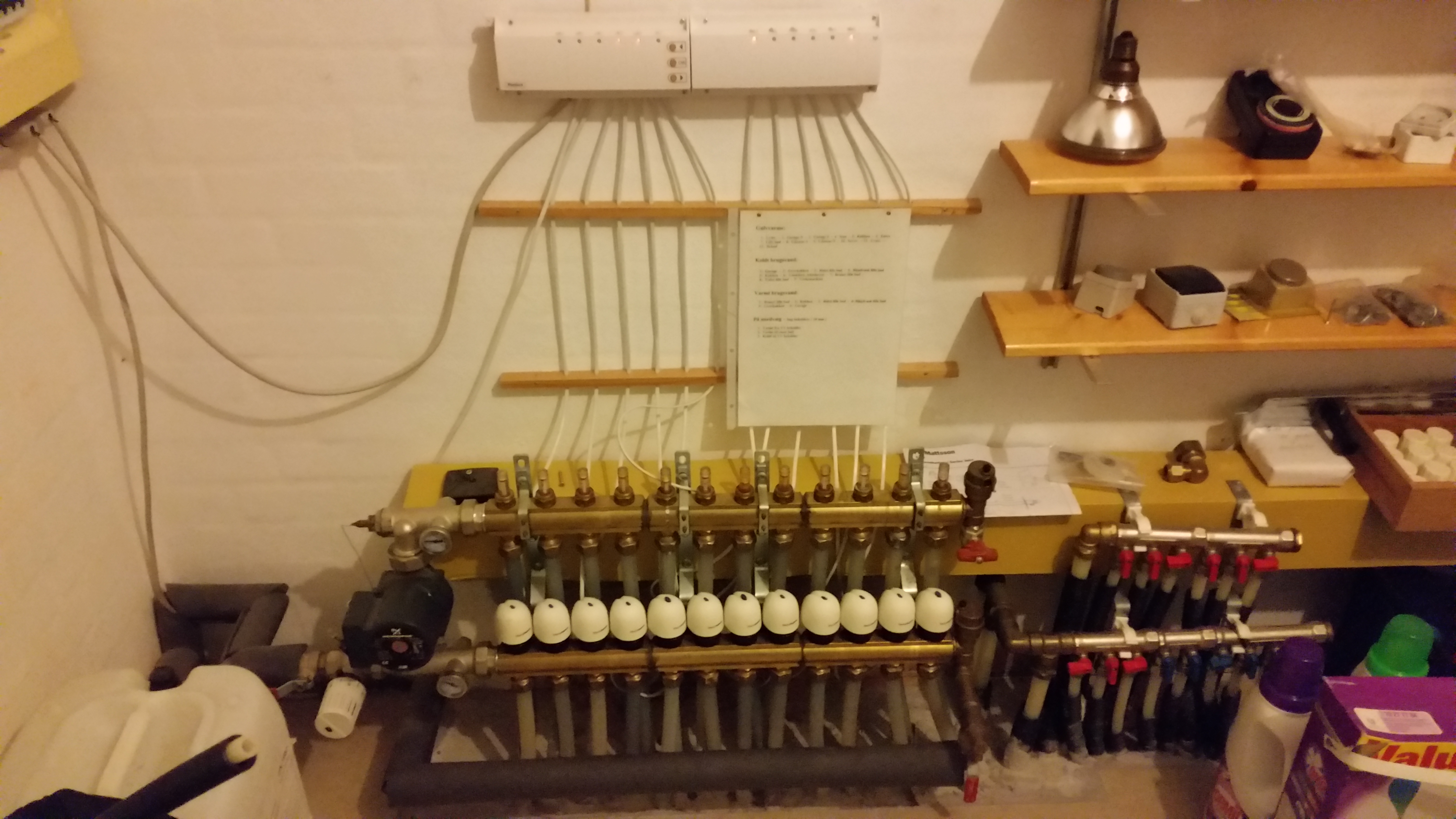

Tag evt et billede af manifolden, så vi kan se, hvad det er for en fætter.

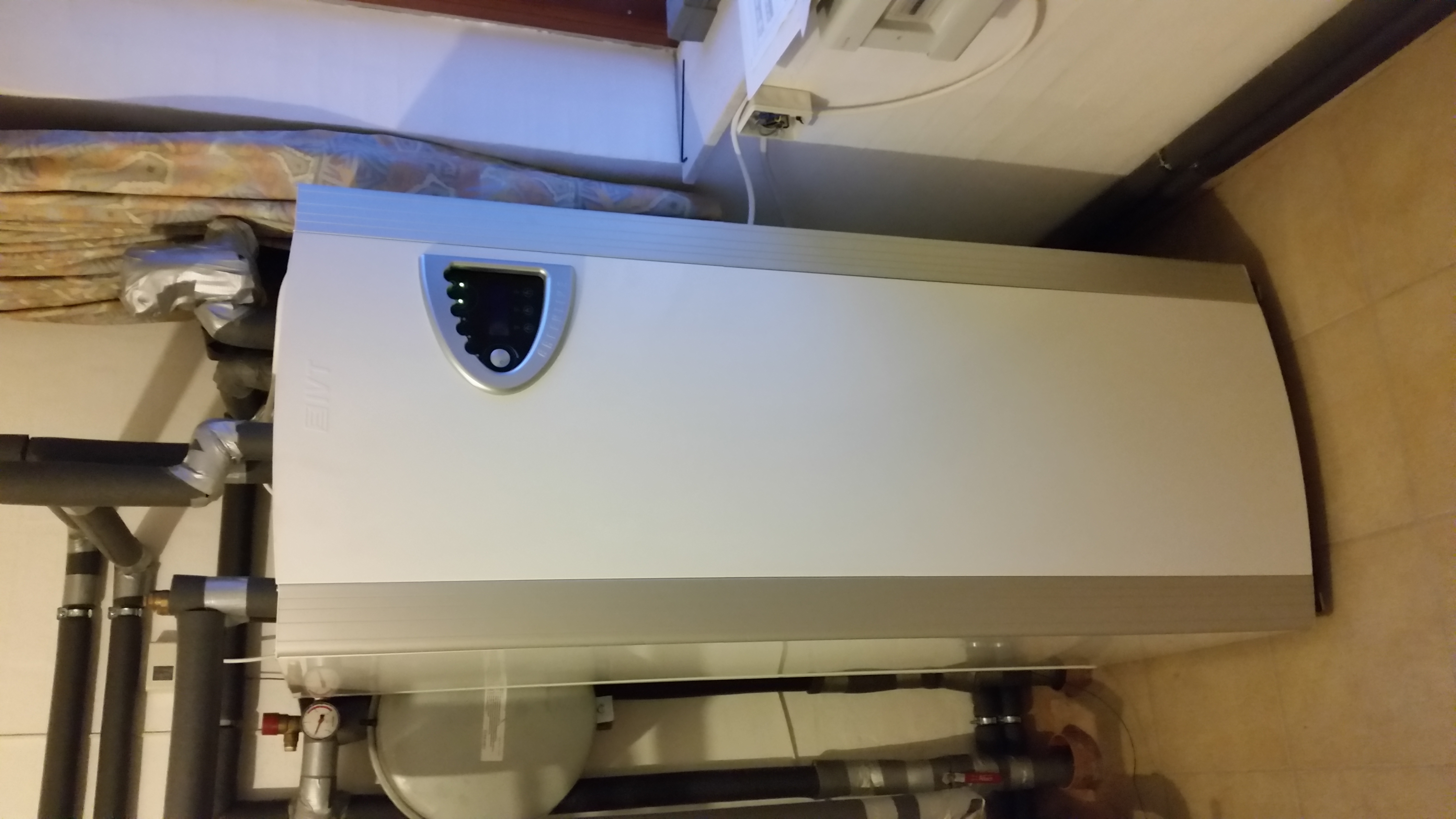

Hej CHR. jeg tager billeder med det samme har dog de her kan de bruges også. =) og forstår ikke lige hvor jeg skal regulere.? da det jo er automatisk.?

Her er lidt flere billeder Chr. 😄😃

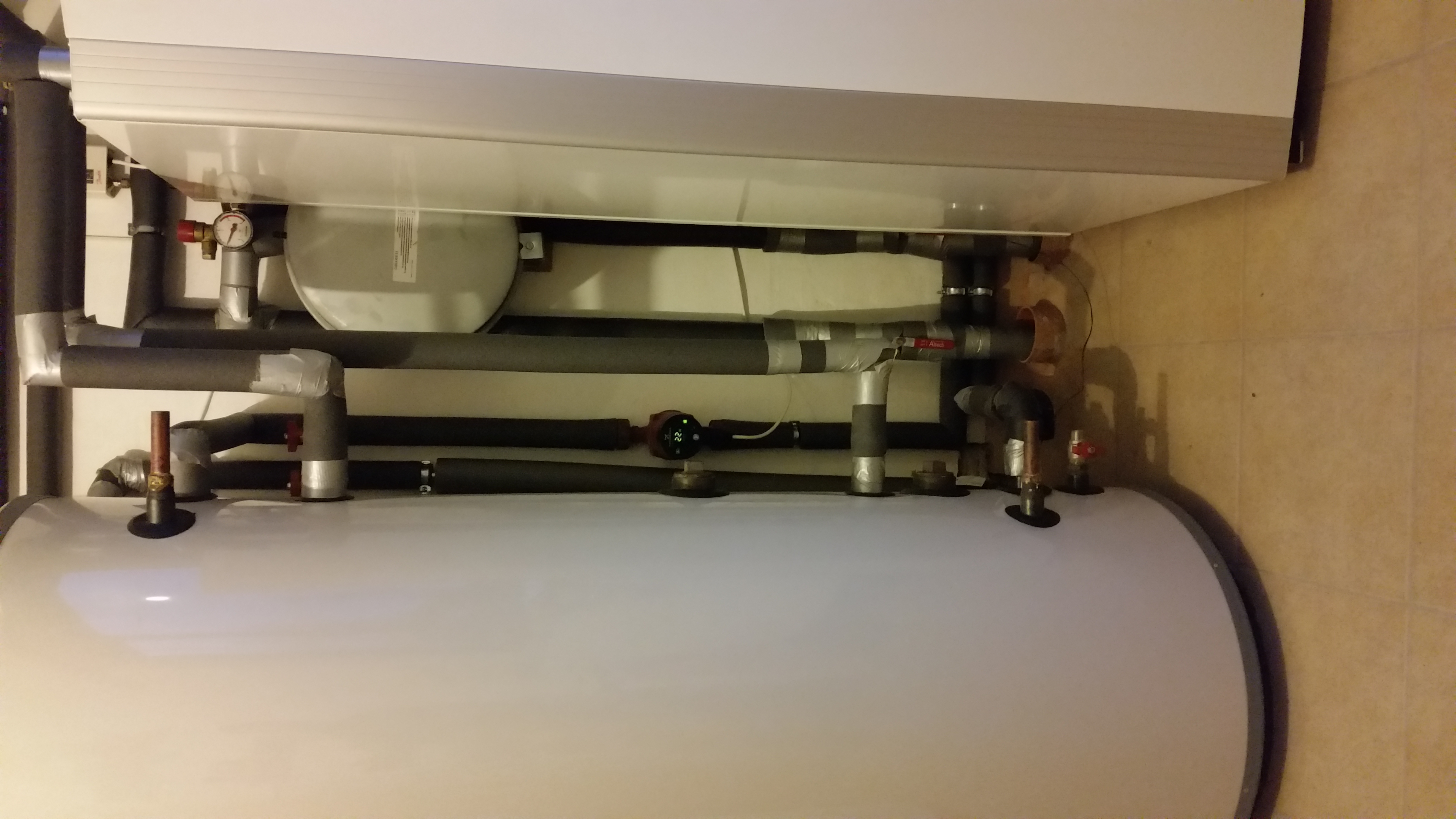

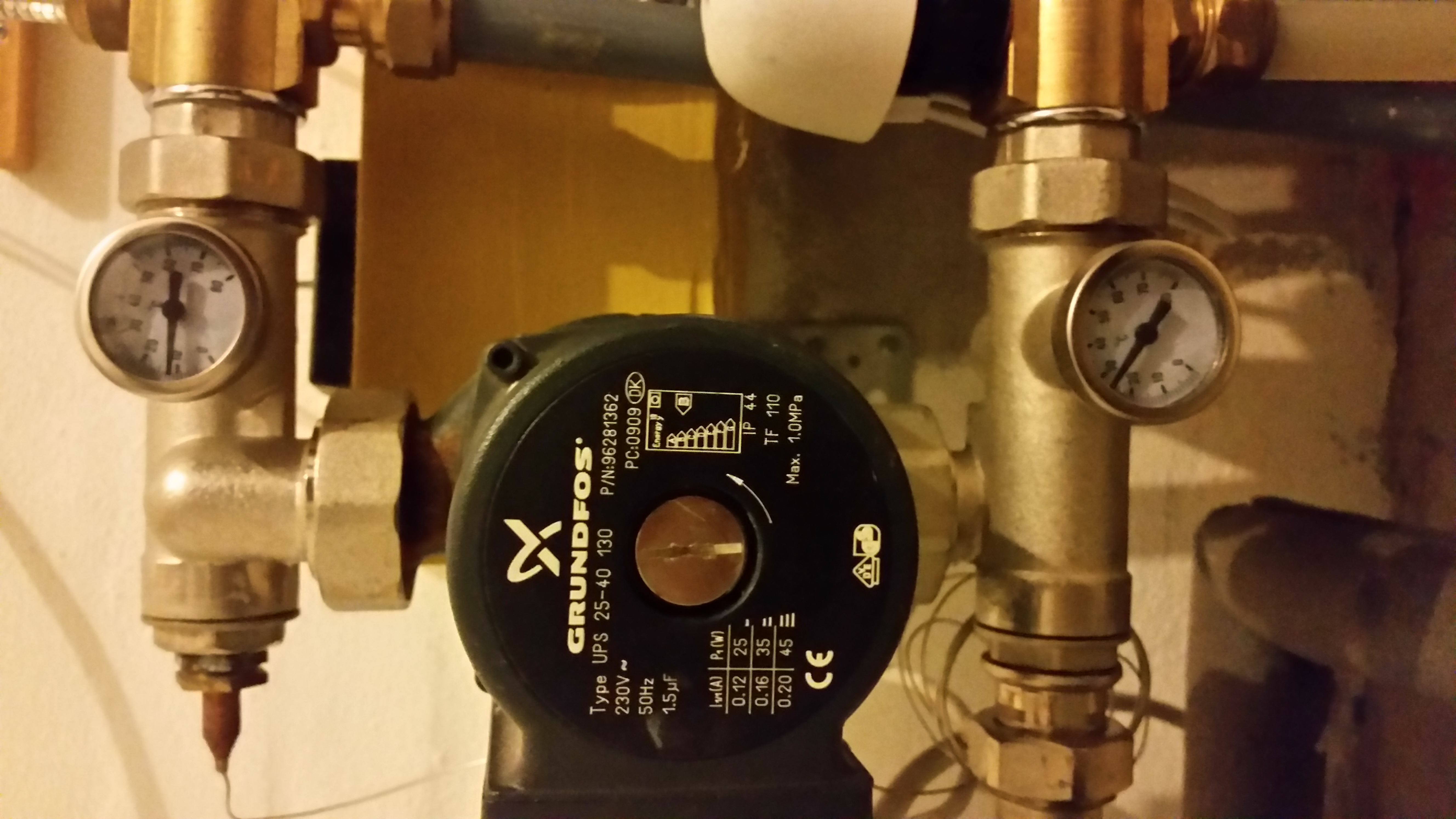

Hvad er den sorte Grundfos pumpe indstillet på?

Hej LarsMA tak for din kommentar. Den står på trin 3 ud af 3. =D

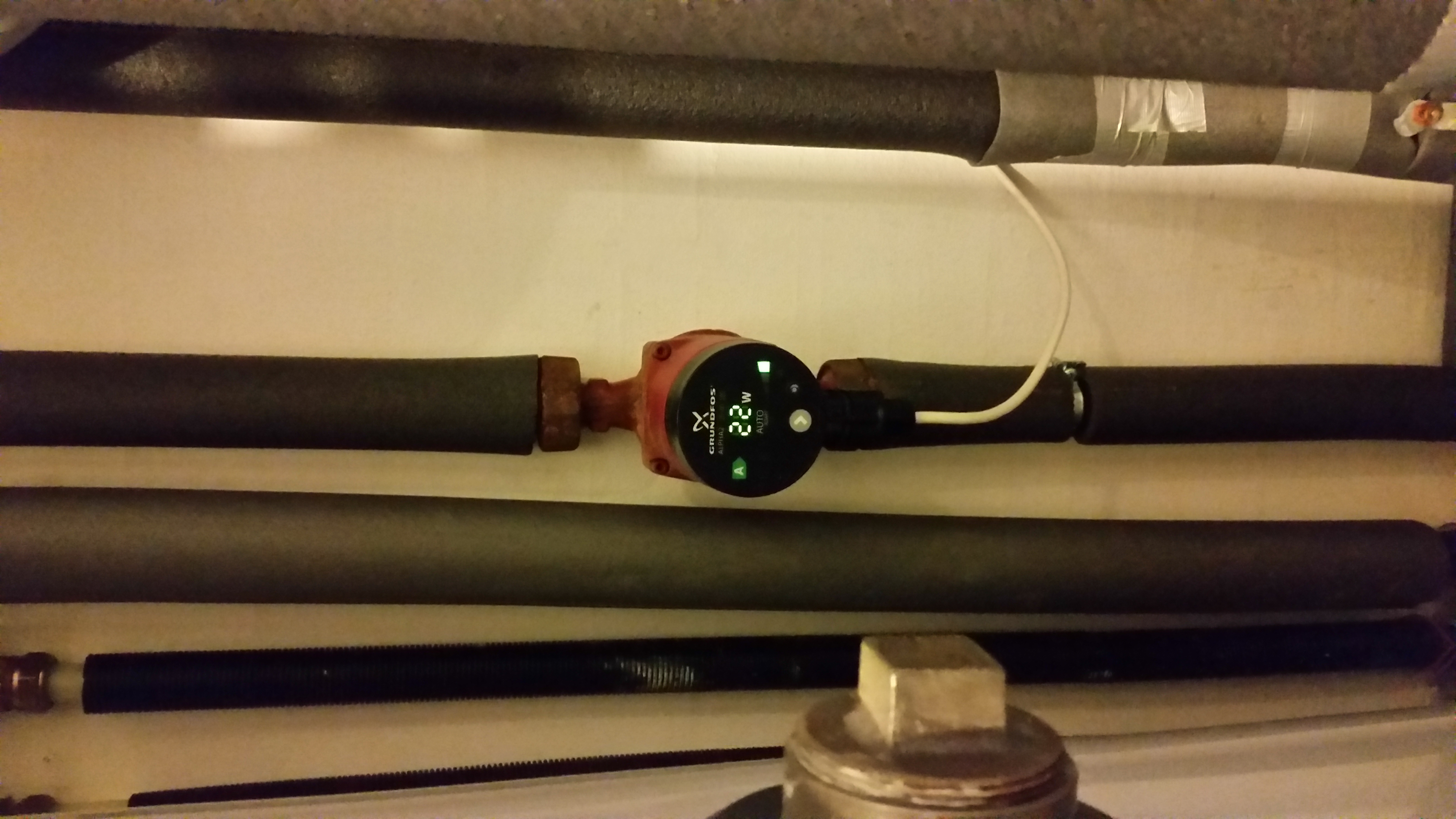

Nu spørger jeg sikkert dumt hvad er den røde pumpe til der sidder ved Vp og tanke.? som skriver 22w forbrug.? Cool

Den pumpe og termostat der sidder på manifolen skal ikke være der.
Den skal kun være der vis man køre frem med høj vandtemperatur .
Der sidder en hoved pumpe i varmepumpe .

Men er det så min alpha 2 pumpe som cirkulere vandet til gulvvarmen,? eller mener du VP gør det.? så du mener det skal afmonteres.? Fordi varmen er reguleret fra VP i forvejen også styre rumfølere hvor meget varme ventilerne skal lukke ind i stedet.?
hvac-jan
Det har ikke når at gøre med din solvarme, den ville ha køre på en spiral i vandtank eller veksel.
Du har et stort tryktabe i den ventil og så er der monter 2 pumpe i serier,så den pumpe der er i din varmepumpe skal tryk igennem en ventil og en pumpe.
Det skal afmonteres😄

Nej, indreguleringen af kredsene er ikke automatisk.
Vandet er dovent og vil tage den korteste/letteste vej rundt. Og det er gennem de korteste slanger, hvor der er mindst modstand.
Når der er indreguleret rigtigt og alle telestater står åbent vil der være lige meget varme i alle rum.
Så vidt jeg kan se er din manifold en shunt-manifold. Det vil sige at den er beregnet på at blande varmt fremløbsvand og koldt returvand for at få en passende temperatur i fremløb på gulvene. Det har du ikke brug for nu, da du (fornuftigt) har valgt ikke at få solfanger på. Varmepumpen har en bedre virkningsgrad desto lavere temperatur den skal lave, og derfor lader man den regulerer fremløbstemperaturen (kaldes at kører med flydende kondensering), så fremløbstemperaturen reguleres af udeføleren og varmekurven. Jo koldere det er ude desto varmere bliver fremløbstemperaturen.
det er meget bedre end at have telestaterne og rumfølerne til at regulere for meget, da indstøbt gulvvarme er trægt. Det vil sige, at gulvene bliver kolde inden rumtemperaturen falder nok til at telestaten åbner og giver mulighed for at få noget varme ud i gulvet igen. Det er derfor mange af os kører med altid åbne telestater. Og så giver det gode lange drifttider på varmepumpen.
Det er den røde pumpe, der cirkulerer vandet i gulvvarmen. Den sorte pumpe er shuntpumpen (hvis jeg har ret i at det er en shuntmanifold).

jamen den blande funktion kan jeg vel lukke af for på en måde eller.?
så jeg skal afmontere den shunt pumpe ( sort grundfoss) Og den termostat.?
hvac-jan
Jeg kan se at du har flow måler på , så kan du aflæs hvor maget vand der gå i genmen
Være kreds.
