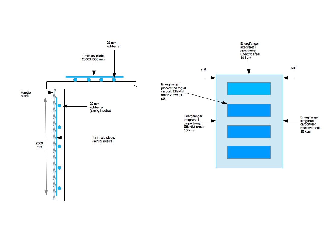

Her en lille skitse som viser en energifanger jeg har overvejet at lave. Den skulle således tilsluttes en væske/vand varmepumpe, men spørgsmålet er om den ville være lige så effektiv som en luft/vand varmepumpe eller måske bedre?
Forslag til forbedringer modtages gerne.

Ja, hvis udetemperaturen er høj nok.
Jordvarmepumper er designet til en mindste temperatur på ca. -5ºC på fremløbet. Under denne temperatur virker den ikke.
Luft/vand kan tage noget lavere temperaturer, ofte under -15º, om end virkningsgraden falder.
Problemet er du skal fordampe kølemidlet ved lavere temperaturer ved indirekte drift end ved direkte drift. Altså ved direkte expansion i en flade på en L/V'er, fordamper du måske ved 5 grader under omgivelsestemperaturen. Kører du indirekte, skal du igen være 5° under mediet. Bagefter skal du igen veksle til luften og skal igen bruge 5°. Således skal du bruge 10° forskel. Så ryger virkningsgraden fløjten. Dernæst får du et problem ved udetemp <5° da dine rør og fangere pludselig vil begynde at bygge is. Isen er til dels isolerende og fordrer endnu lavere temperaturer og endnu mere is er resultatet.
Kigger du på sommer og solrige dage i forår og efterår er ideen måske ikke så ilde, da systemet hjælpes af solen. Men om natten og i en vintersituation, er systemet ubrugeligt.
Ideen er identisk med ispinnen, men er så forringet teknisk set ved at du bruger indirekte køling, hvilket vil tvinge dig til lavere fordampningstemperaturer -> dårligere COP.
Vil du anvende energifanger, så brug direkte expansion. Og lav plads til massiv isopbygning. Nu er sommersituationen så langt fra heldig, hvis man brugte CO2 som medie, da CO2'en løber helt løbsk trykmæssigt,. En skam, for CO2 er temmelig godt på lave fordampningstemperaturer.

Der er væsentlig forskel på energifanger, udformet som en flade. og så en sammenkrøllet plade som ispinden

Ja, men energifangeren bliver al for stor.
Hvor stor skal vp. være og hvad er det for et hus?
Energifangeren er fantastisk effektiv men den skal have et varmelager, hvis det ikke er muligt vil jeg med min erfaring fraråde et sådan anlæg. Over 2/3 af den energi min vp. henter i anlægget, er lagret energi, den sidste 1/3 hentes direkte i energifangeren.
